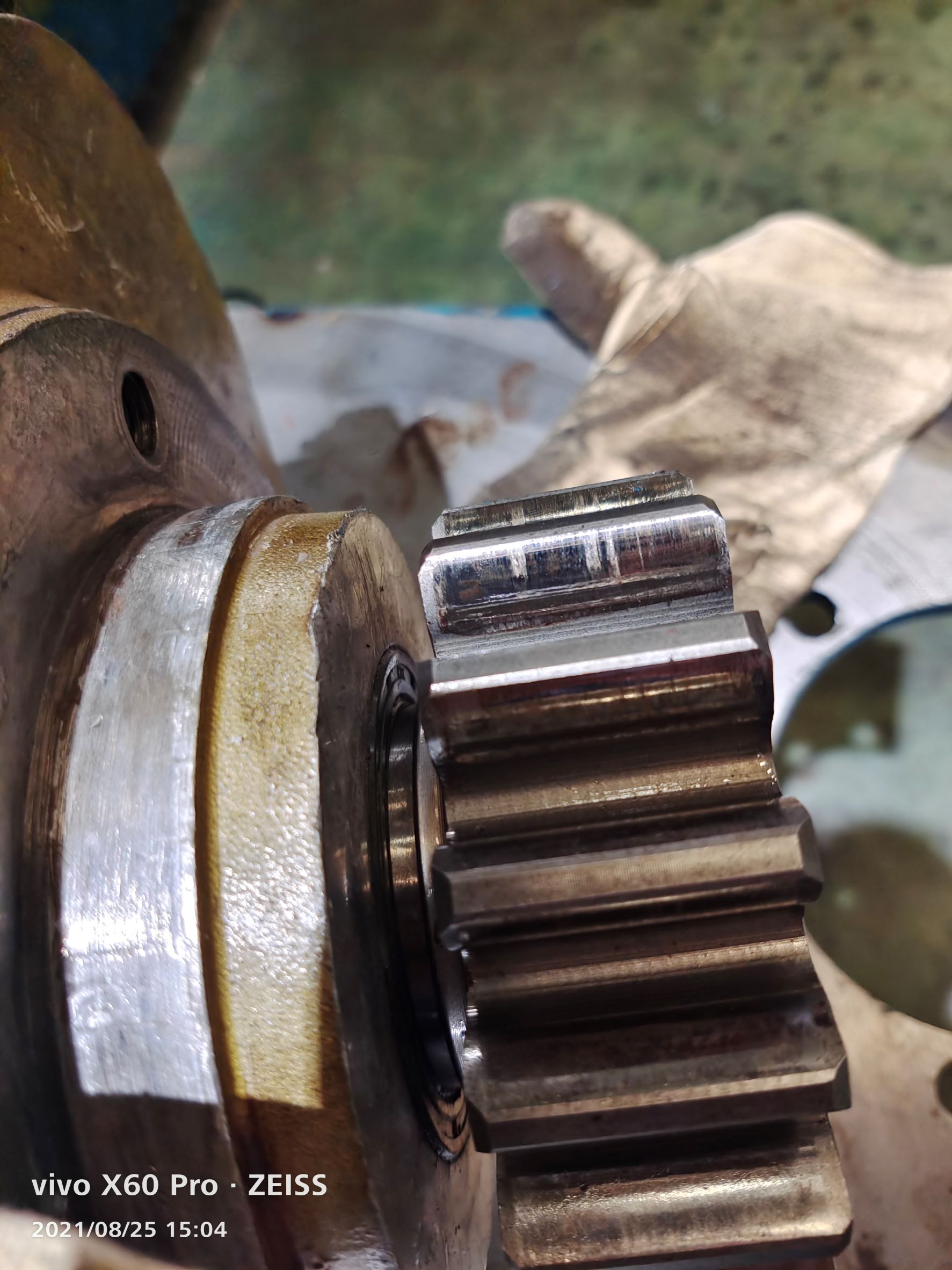

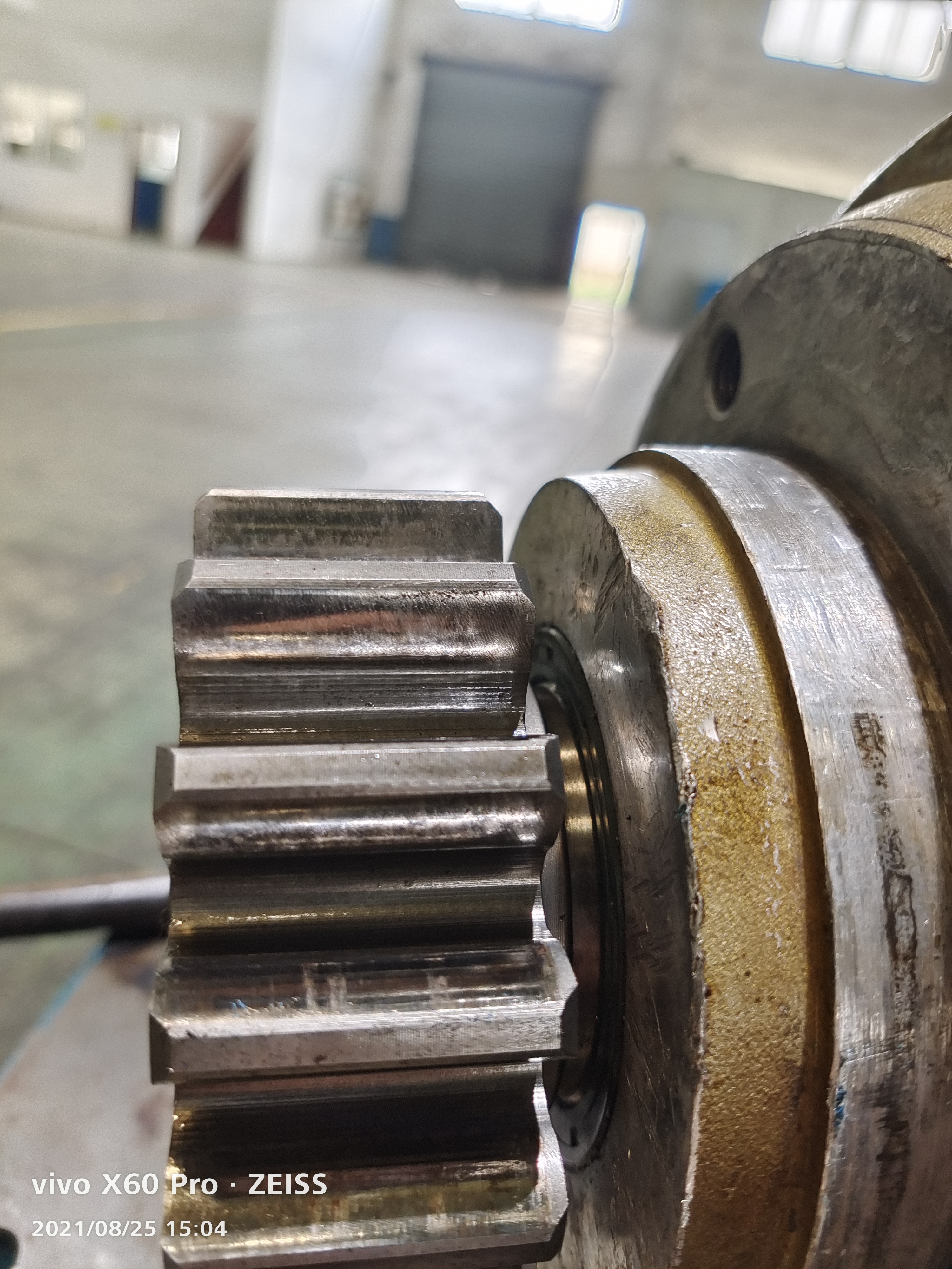

渐开线齿轮耐久后节圆处磨损严重,求助
发表于 2021-8-16 15:07 | 显示全部楼层
低速级大齿轮,应力循环次数250万次
发表于 2021-8-25 15:26 | 显示全部楼层
今天,开式齿轮应力循环达到250万次了,拆卸洗净后的磨损情况如下

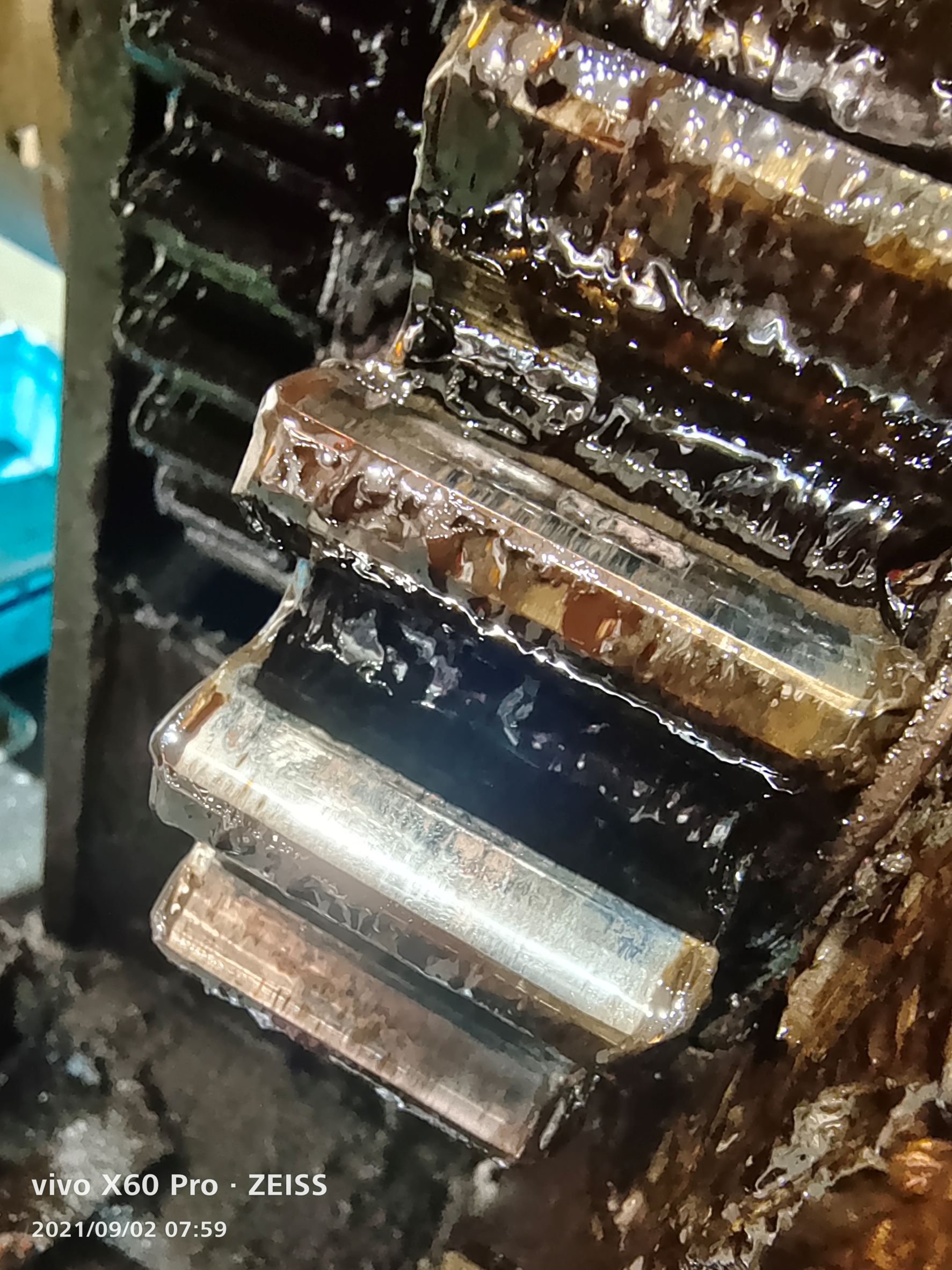

发表于 2021-9-2 13:22 | 显示全部楼层
开式齿轮啮合循环375万次的结果。
小齿轮
大齿轮
发表于 2021-9-2 14:30 | 显示全部楼层
开式齿轮在投入运转的最初100万次啮合循环时,磨损很明显,发热很明显,还伴有“咯吱”噪声,同时伴有明显振动。
后续运转时,磨损、发热、振动、噪声都明显减弱甚至消失,似乎是磨合好了!

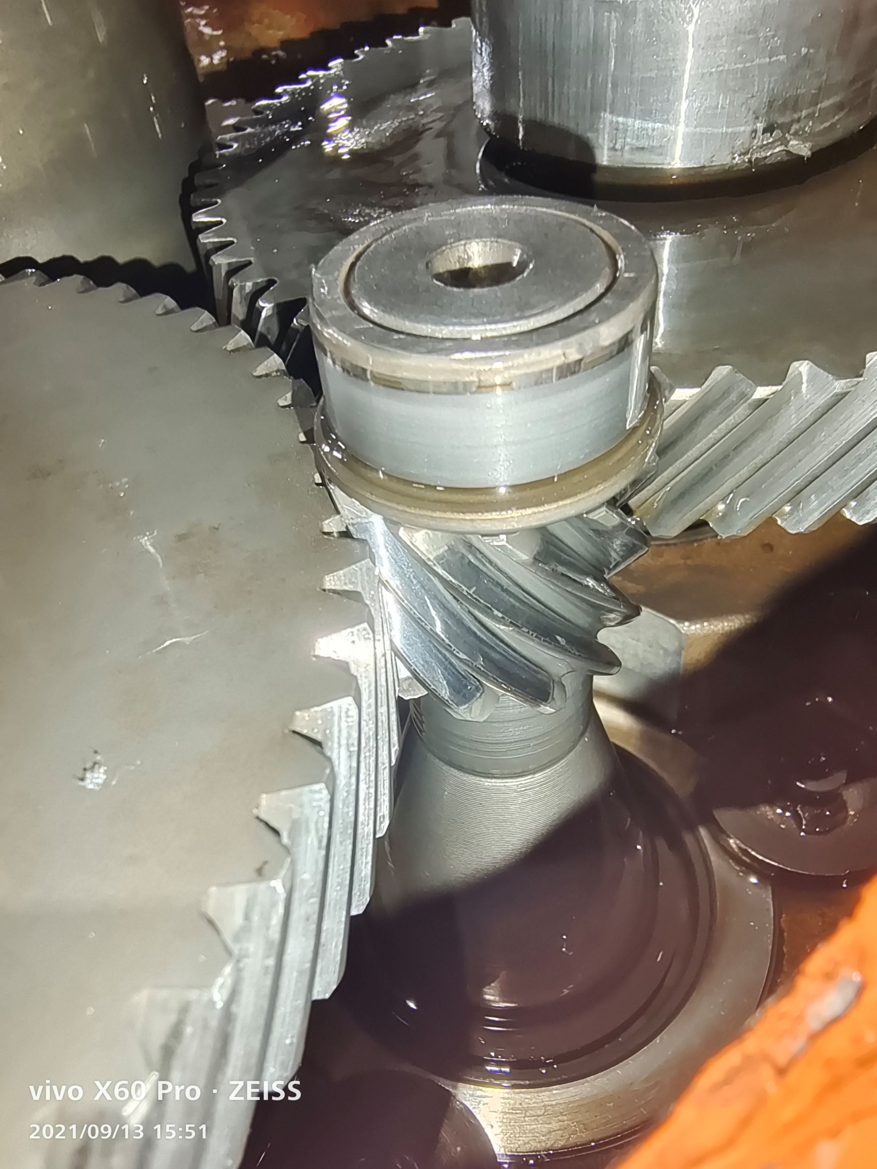

发表于 2021-9-13 16:08 | 显示全部楼层
小齿轮耐久3亿次的结果
发表于 2021-9-14 07:20 | 显示全部楼层
小齿轮3亿次应力循环后,齿面光亮如镜,没有任何损坏!值得注意的是小齿轮轴上的圆柱滚子轴承内圈滚道,变成了雾蒙蒙的乳白色
