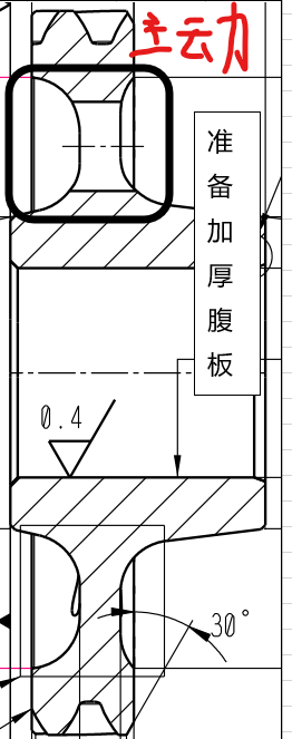

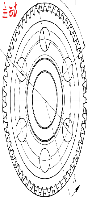

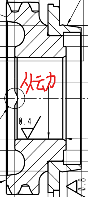

你好,箱体实际中心距就是88.5;担心重合度减少,齿宽减小的方法估计先不试了,谢谢。如图,我目前是优先准备把腹板加厚来做试验。想请问下,腹板加厚对齿面接触应力有改善吗。

3 想请问下,如果我增加主动腹板的厚度, 对齿面最大接触应力提升大不大?  如图。

2  我们现在准备主动齿轮腹板加厚, 你们变速器里面有没有加厚类似结构? 加厚的话,对齿面接触应力有多大提升?

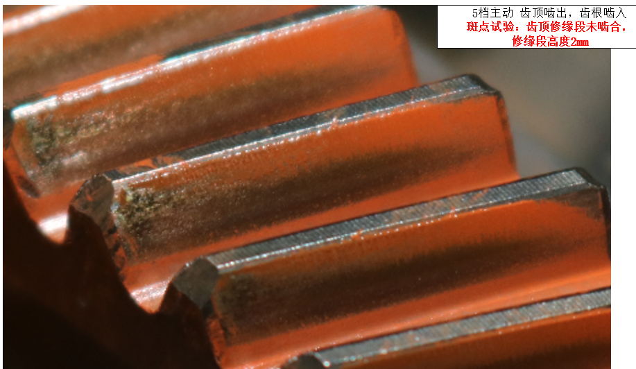

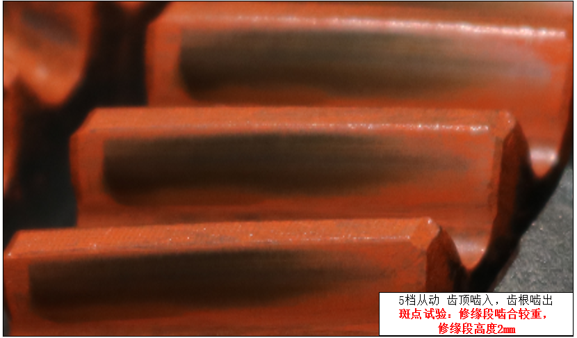

3 如斑点试验图, 修形我们也在做, 不过修形的提升能有多大, 我不太有把握, 你们修形前后对接触应力的差距多大?
