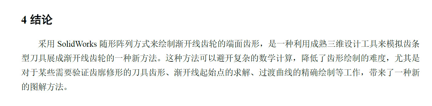

论文基本上完成,正在等待审稿!确认后再发出来,先发开头与结论!中间部分基本上就是按照本帖子给出的方法 ...
马工的论文啥时能入出来啊?

已经发出来了啊!
基于SolidWorks的齿轮端面齿形绘制方法 V1.pdf (1017.56 KB, 下载次数: 18)
注意论文最后的结论!
