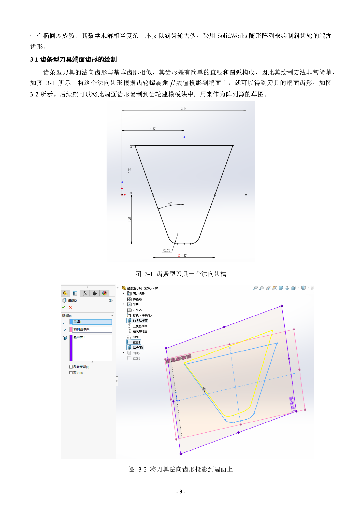

请问下SW里面怎么“投影到端面上”?
发表于 2022-8-22 17:46 | 显示全部楼层
jwdss 发表于 2022-8-22 13:11
请问下SW里面怎么“投影到端面上”?
看我的论文,其中有截图
发表于 2022-8-22 22:02 来自手机 | 显示全部楼层
mrmrw 发表于 2022-8-22 17:46
看我的论文,其中有截图
马工,能分享一下带参模型吗?SW不太熟,想学习一下
发表于 2022-8-23 08:17 | 显示全部楼层
斜齿轮的建模,只能利用此法建立得的端面齿形,不能得出完整的轮齿。
这要注意:SW 2021建模
2 斜齿轮建模.rar (377.23 KB, 下载次数: 21)
发表于 2022-8-23 09:30 | 显示全部楼层
这要注意:SW 2021建模
非常感谢马工
