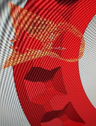

求助,这样的伞齿轮哪位大神有接触过

发表于 2020-8-23 21:58 | 显示全部楼层
博业齿轮 发表于 2020-8-21 10:20
已经试生产成功,效果比较理想,目前在做疲劳测试。
用滚齿方法加工这类齿轮,相当于用齿条刀具在面齿轮上展成,过切的会比较多,且机械加工中,因为齿厚相当薄,故有可能会影响零件的抗弯强度,这种零件的传动以属于点啮合,零件的承载力会受到影响,而用成型法加工得到的会明显地提高抗弯强度,故粉未冶金的零件成本会明显低于机械加工的零件。
发表于 2020-8-24 10:10 | 显示全部楼层
楼主这是采用滚齿加工出来的样品吗?滚切这类齿轮与圆柱齿轮有哪些差异?
 楼主| 发表于 2020-9-11 14:46 来自手机 | 显示全部楼层
hyfjy 发表于 2020-8-23 21:58
用滚齿方法加工这类齿轮,相当于用齿条刀具在面齿轮上展成,过切的会比较多,且机械加工中,因为齿厚相当 ...
齿数比较少,客户用粉末冶金的生产过,相互啮合的时候有根切现象,另外粉末冶金齿底做不成圆弧状,客户的德国原样也是机加工干的,所以客户现在也强调用机加工。
至于单价合不合适!我们小模数齿轮都快要被粉末冶金赶尽杀绝了呵呵!除了特别微小的,壁厚薄的,量产少的。
 楼主| 发表于 2020-9-11 15:05 来自手机 | 显示全部楼层
没什么区别的
发表于 2020-9-12 14:00 | 显示全部楼层
按照这种加工原理,那就就是一对交错轴的直齿轮副了!只是换了一个方向而已???!!!
发表于 2020-9-13 21:51 | 显示全部楼层
博业齿轮 发表于 2020-9-11 14:46
齿数比较少,客户用粉末冶金的生产过,相互啮合的时候有根切现象,另外粉末冶金齿底做不成圆弧状,客户的 ...
成型法加工,要比传统的机械切削加工,节省材料,一致性更好,耐用度明显提高 ,价廉物美,所以会冲击传动的工艺生产,这是历史发展的规律,在这波浪潮前,抱怨或者气馁都是没用的,只有紧根浪潮,勇于接受,参与弄潮,才是一条光明大道,直伞齿轮的生产由传动的刨齿机,向精锻,精铸,粉未冶金,注塑等新工艺发展,已经是无法再走回头路了,只有紧跟形势,才能突破重新洗牌来的的阵疼。
发表于 2020-9-16 09:11 来自手机 | 显示全部楼层
成型法加工的零件,由于结构上的原因,抗弯强度明显会高于机械切削加工的零件,机械切削,归根结底还是“锥齿轮”,安装距难以控制这个难点是避不开的。
发表于 2020-9-16 09:13 来自手机 | 显示全部楼层
好比一面墙,两边如果砌成了“垛子”,是不是抗风能力更强啊。
