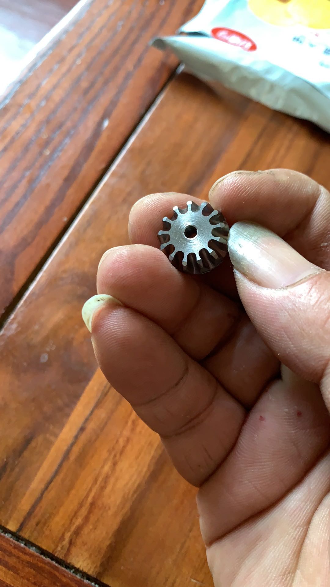

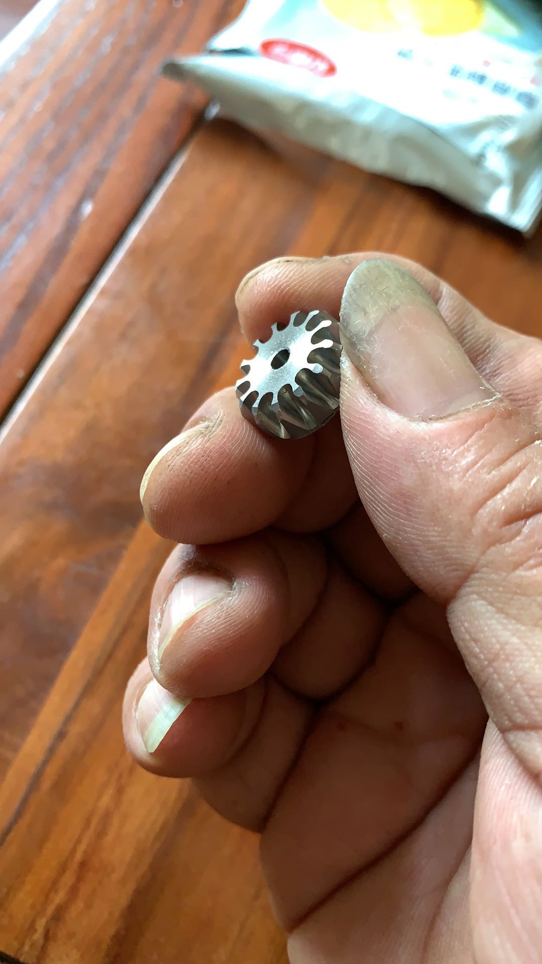

求助,这样的伞齿轮哪位大神有接触过
发表于 2020-7-18 08:54 | 显示全部楼层
博业齿轮 发表于 2020-7-16 15:49
按我理解应该是用滚齿加工出来的,提高生产效率的一个产物。比单个铣齿快多了!
看齿形根部应该是用展成法 ...
我们有实物,用粉末冶金做的

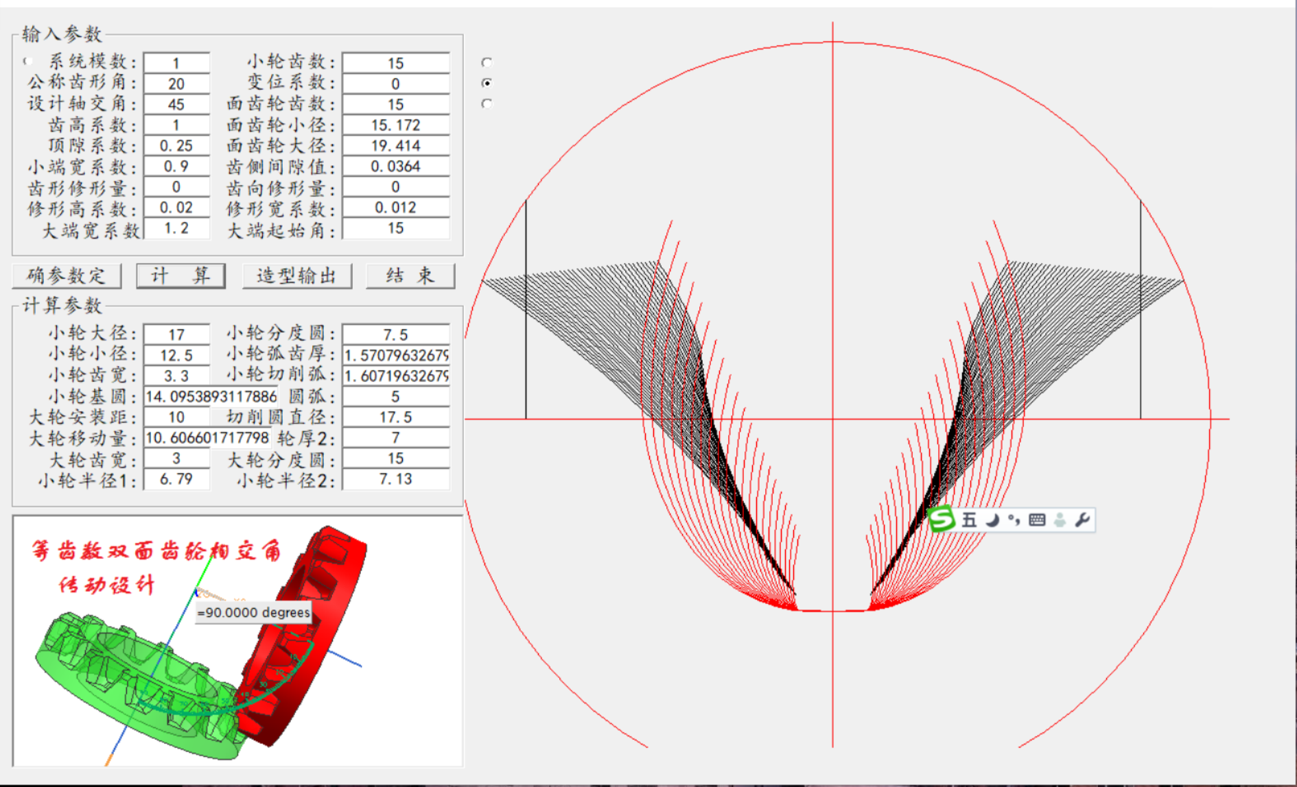

发表于 2020-7-25 21:55 | 显示全部楼层
传动原理上属于等基节面齿轮互相啮合,优点是对安装距不敏感,故在零件的生产,装配中,对精度的要求相对较低,而对于锥齿轮,尤其是微小的锥齿轮零件,安装距的控制非常重要,工艺上通常采用较为便宜的成型法加工,用粉未冶金的工艺,可以批量生产,得到价廉物美的零件。

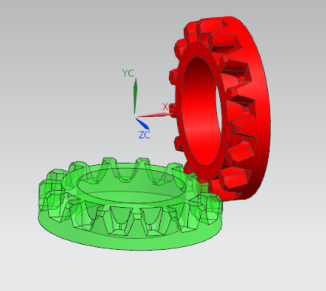

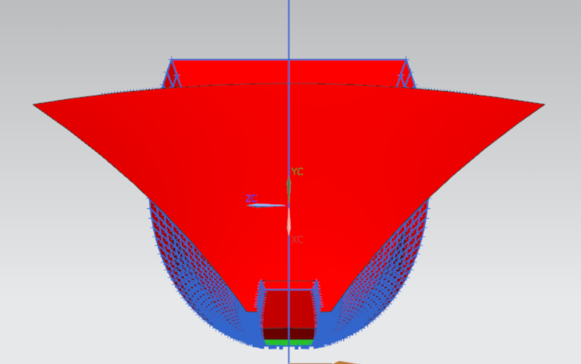

发表于 2020-7-26 08:25 | 显示全部楼层
计算作图的过程,计算有45度锥角的面齿轮结构,为避免运动中产生干涉,可选用等齿数圆柱直齿轮与其啮合,完成面齿轮设计后,复制二个并进行装配,把不需要的部分用简单的圆柱取代以增强零件的抗弯强度。
发表于 2020-7-26 08:30 | 显示全部楼层
二个面齿轮直角等速传动,效率较高,工艺性优于锥齿轮(对安装距要求不高,属于等基节传动),用成型法加工,价廉物美,抗弯强度较强,在小型,较低速传动中,性价比明显优于直齿锥齿轮(零件的生产及装配箱体的生产中,几乎都无需对质量提出特殊的要求,装配线流畅性非常好。

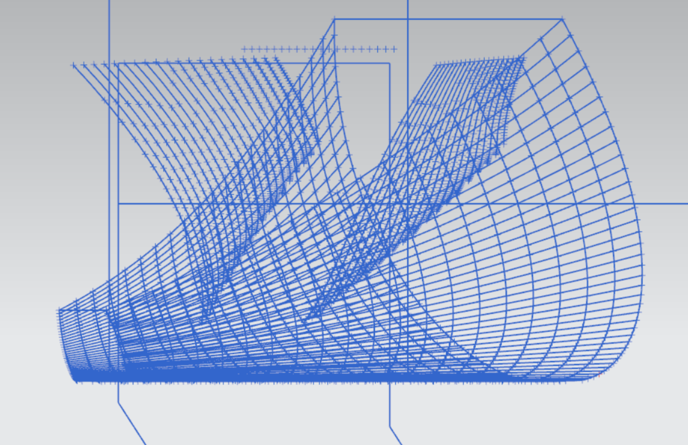

发表于 2020-7-26 09:03 | 显示全部楼层
双面齿轮(二个面齿轮形成正交传动):
计算过程 :
建模过程:

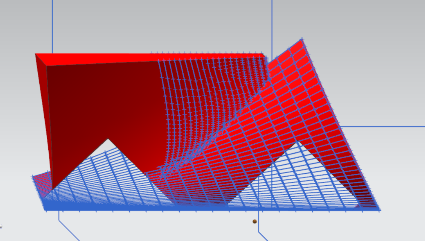

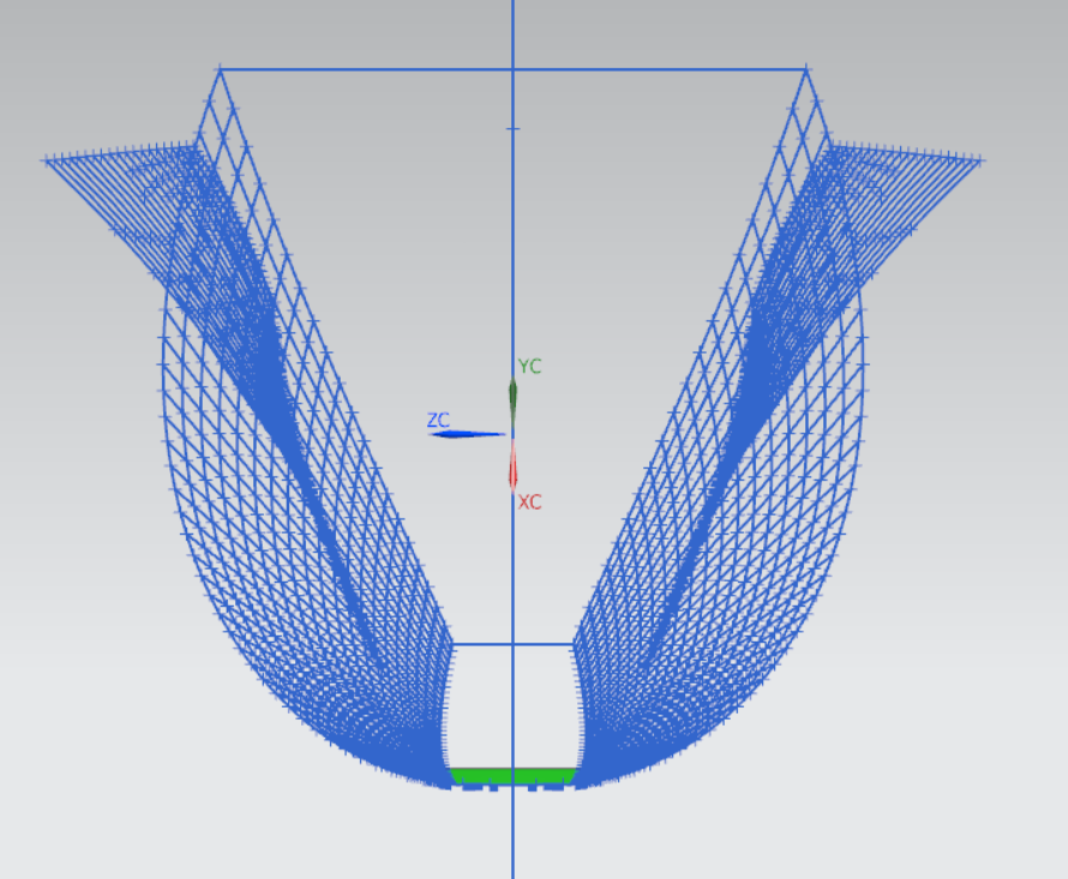

发表于 2020-7-26 09:14 | 显示全部楼层
中间过程:

楼主试验的结果怎么样?
 楼主| 发表于 2020-8-21 10:20 | 显示全部楼层
狂奔的蜗牛8585 发表于 2020-8-2 12:49
楼主试验的结果怎么样?
已经试生产成功,效果比较理想,目前在做疲劳测试。
