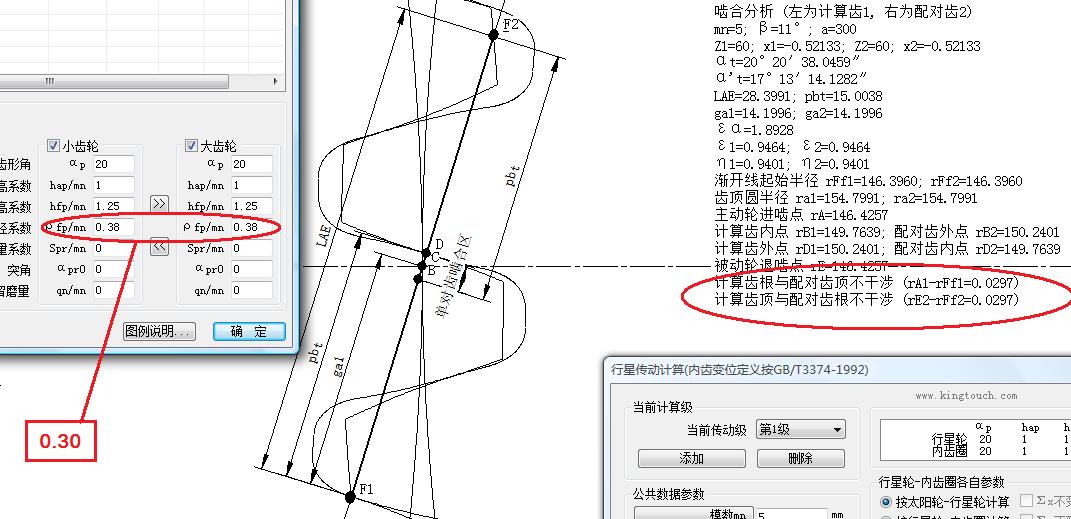

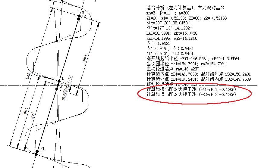

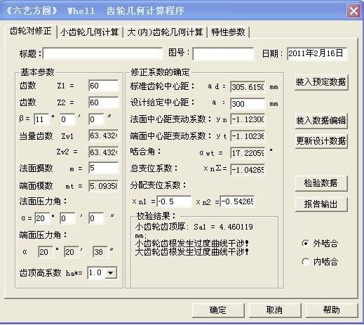

怎样解决啊??系数怎样分配才好??
发现齿根干涉
发现齿根干涉
加大中心距  发表于 2011-2-16 19:59

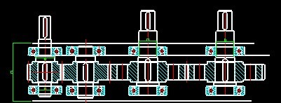

还有我这减速器速比怎样计算
Z26/37/60/60
发表于 2011-2-16 14:42 | 显示全部楼层
60/26

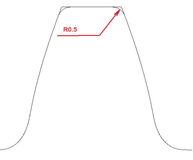

确实产生干涉拉 !
解决办法 :  将齿轮齿顶倒圆 R0.5 就可以啦 。
发表于 2011-2-16 16:45 | 显示全部楼层

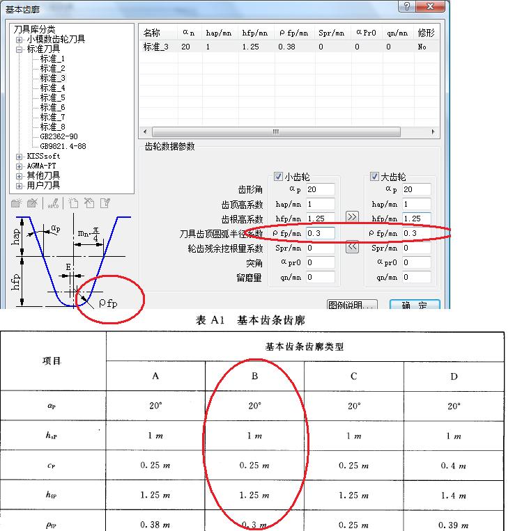

选择齿顶圆角 小于 (0.3。MN ) DE 滚刀 也可以避免干涉 !
 楼主| 发表于 2011-2-16 17:08 | 显示全部楼层
那我齿顶和齿向方向倒角就可以了吗?
发表于 2011-2-16 19:35 | 显示全部楼层
奇怪,我的计算结果是不干涉,哪里错了?
重新检查,公式不错,楼主计算齿顶圆时只要按角变位将齿顶圆降低就不会发生干涉。
