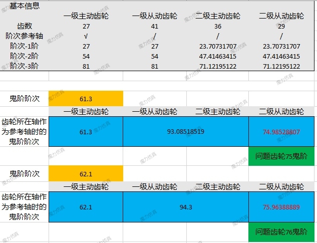

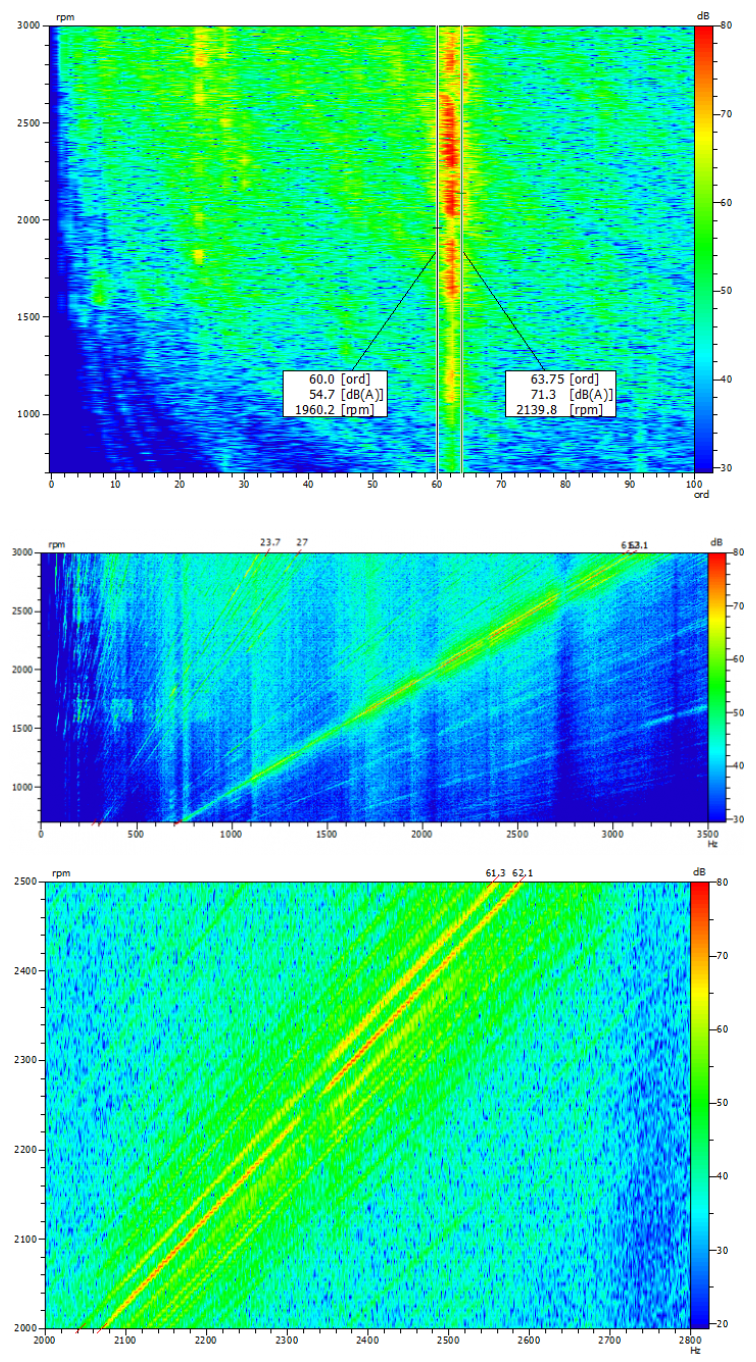

齿面波纹度引起齿轮箱“鬼阶”啸叫的机理以及其啸叫阶次是如何计算?

这轴频倍数你怎么来的,有点不了解
发表于 2025-6-11 08:46 | 显示全部楼层
辰兮 发表于 2025-6-11 08:38
这轴频倍数你怎么来的,有点不了解
谢谢提醒,确实有歧义,已更改为“齿轮所在轴作为参考轴时的鬼阶阶次”这样就非常好理解了

根据齿轮齿数计算出各级轴的转频,如最后一级转频(27*36)/(41*29)=0.8175;再根据估计频率61.3和62.1除以轴的转频确定是不是转频的倍频,如61.3/0.8175约等于75,从而锁定是最后一级齿轮;最后检查傅里叶检测结果确定是否75阶是否有异常振动,进一步锁定问题齿轮。

发表于 2025-7-29 08:57 | 显示全部楼层
这些使用什么仪器采集?
