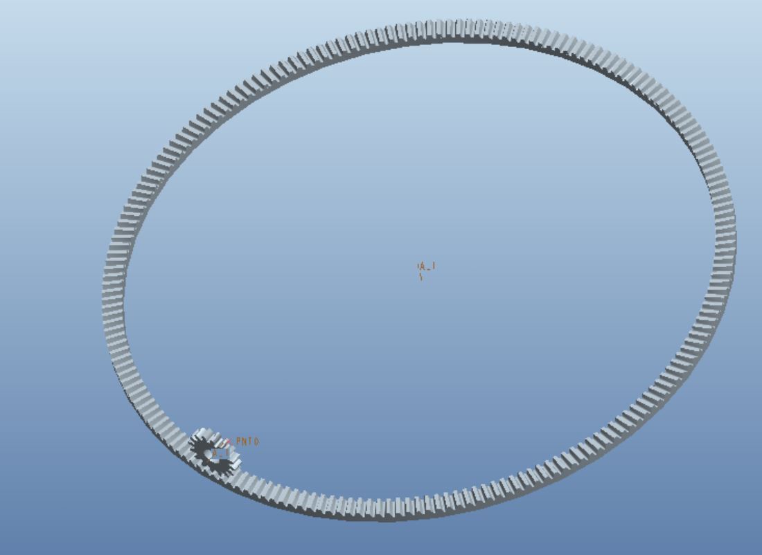

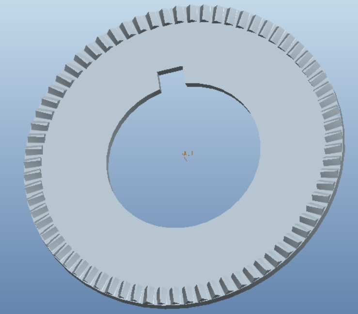

偏置面齿轮模数4齿数72
偏置面齿轮模数4齿数72
偏置面齿轮装配
偏置面齿轮装配
可以免费帮建模所需要的面齿轮,正交与偏置的都行。如果对matlab参数化程序感兴趣的可以邮箱274201114@qq.com联系,代码有偿。

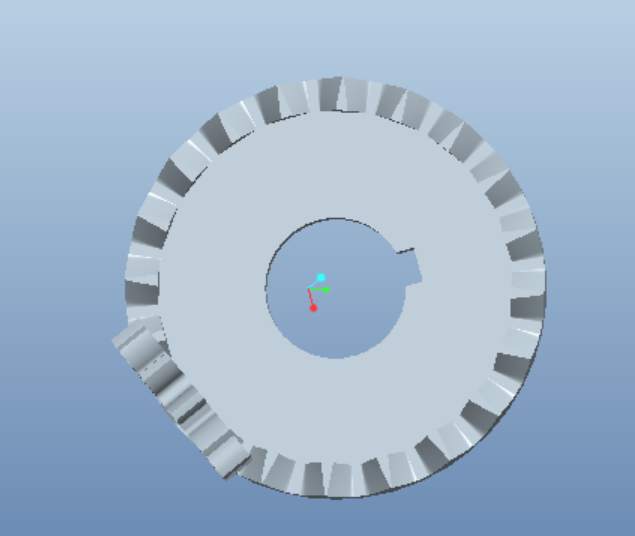

感谢版主的分析,重新建了一个模数4,齿数20的正交面齿轮,直齿轮齿数11,啮合的间隙太大了,感觉不对,但是理论就是这样的,模数取大一点会好一些,感觉面齿轮不适合小模数传动。要想实现好的传动必须修形,这块还没做,建模应该没有什么问题。
