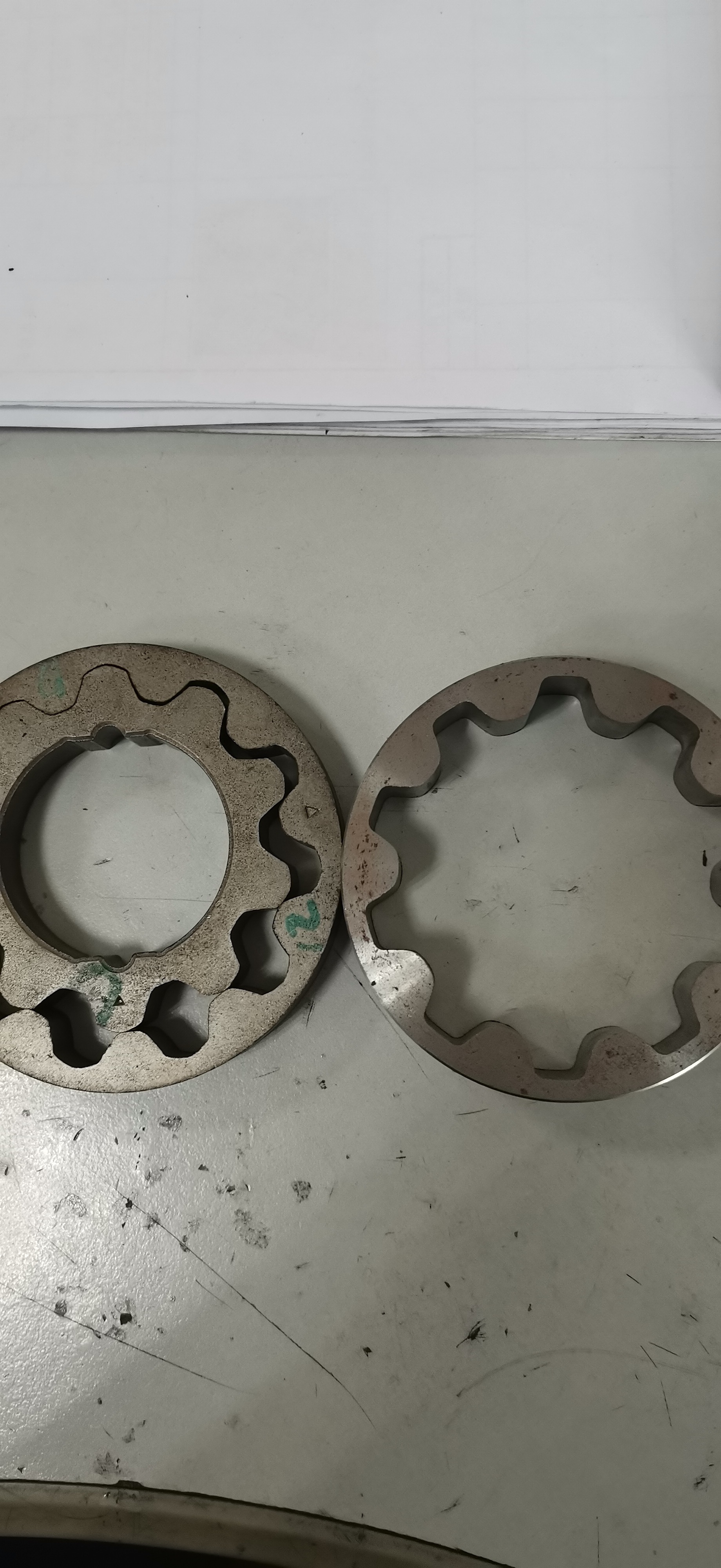

一种从未见过的齿啮合传动
 楼主| 发表于 2016-11-10 14:09 | 显示全部楼层
老贴翻新,这类油泵可否做成锥形的?

一齿差的也有类似的齿形,原理是不是一样的
 楼主| 发表于 2021-12-11 19:58 | 显示全部楼层
请展示或者是照片展示,谢谢。
发表于 2021-12-12 08:53 | 显示全部楼层
左边和右边的有差别
 楼主| 发表于 2021-12-12 22:09 | 显示全部楼层
这样的一齿差的是属于摆线结构的,摆线结构无需要齿轮中间的隔板,通常会设计较高的齿高以获得较高的油流量。摆线多见于输送油流,用于液压油的传递。而不需要精准控制油压的地方多用离心式泵结构。

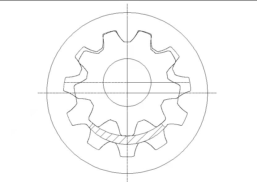

 楼主| 发表于 2021-12-13 20:33 | 显示全部楼层
摆线的是这样的一齿差齿形,可以用作油泵
而二齿差的齿形就必须设计成这样的结构
这样的结构,难点是月牙板,要与小轮的外圆和大轮的内圆同时接触用以封油。
