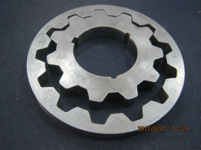

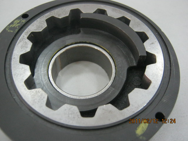

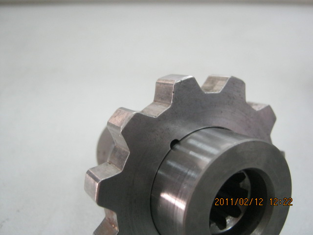

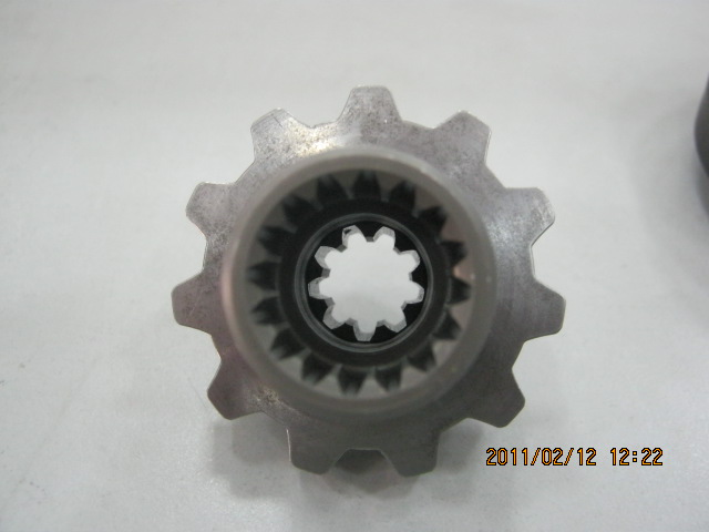

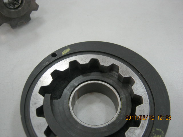

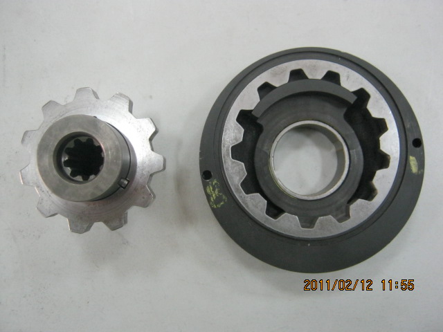

今天见到一种从未见过的齿形的内啮合传动件,用于油泵,照片如下:
从照片上看,外齿轮件的齿形是凹面,而内齿轮件的齿形却是凸面
不象摆线,不可能是渐开线,那是一种什么齿形呢
是如何实现齿面的共轭的呢
用普通的渐开线是否也能实现油泵的基本功能呢?

发表于 2011-2-13 09:46 | 显示全部楼层
像是短齿,少齿差传动
问题是关键是齿形曲线是何种,不是渐开线,外齿是凹齿面而内齿是凸齿面,知道的朋友请多多发表高见哦。  发表于 2011-2-13 18:20
发表于 2011-2-13 11:34 | 显示全部楼层
回复 hyfjy 的帖子
有一种好象是摆线转子
试过了,不是摆线齿形。谢谢关注。  发表于 2011-2-13 18:21

发表于 2011-2-13 15:33 | 显示全部楼层
有谐波传动的味道
有可能的话请提供一些有关谐波齿轮的设计资料,谢谢了。  发表于 2011-2-13 18:54

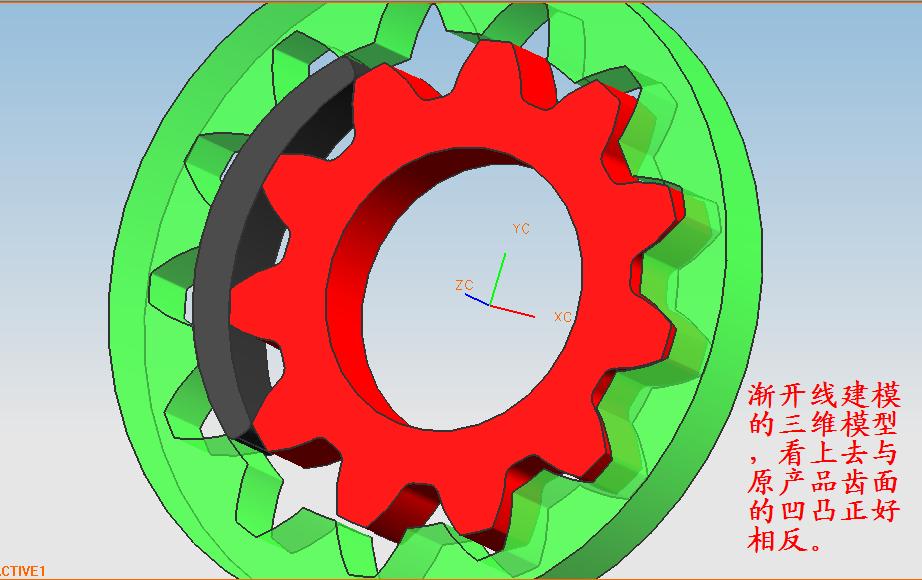

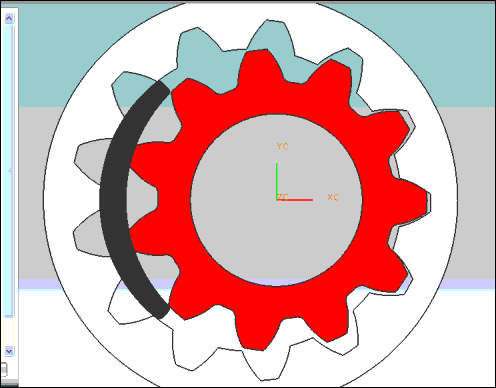

 楼主| 发表于 2011-2-13 18:52 | 显示全部楼层

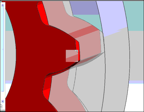

试着用摆线,试过了,啮合很不理想,后来鼓起勇气用渐开线作了少二齿差的内啮合,看来啮合区还不错,能用么,有过这类组件制造或设计过的朋友来参加讨论,谢谢了。
下面把用渐开线做的这个零件的传动件做成动画传上来让朋友们看看:
我以为,用渐开线代替这种未知的齿形曲线是能满足这种油泵的功能的,且渐开线的少齿差内啮合是成熟的技术,啮合的区域也相当平稳,建模的齿侧间隙较大,是做油泵忌讳的,故在做产品时减少齿侧间隙,以小间隙为设计思想应该是可以达到设计这类油泵的目的,朋友们以为然否?
 楼主| 发表于 2011-2-13 19:14 | 显示全部楼层
把三维图的载屏画与用UG做的建模压缩文件也传上来。
