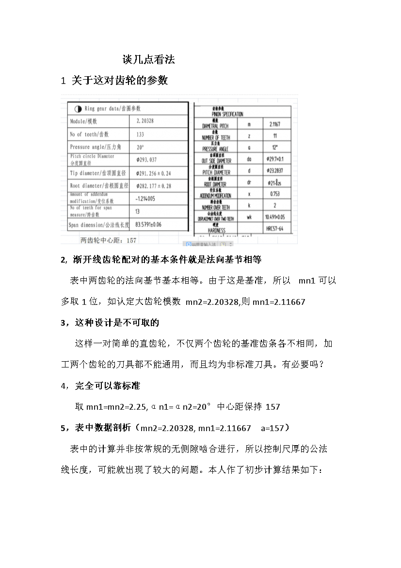

有朋友要求这两齿轮配对,参数如下

谈几点看法续:
发表于 2019-9-18 17:03 | 显示全部楼层
谈几点看法续:谈
发表于 2019-9-18 17:06 | 显示全部楼层
因无法发出续帖内容:只好作附件发出:
能否***5。表中数据剖析的初步计算结果,以说明“出现了较大的问题”  发表于 2019-9-21 23:51
发表于 2019-9-18 18:35 | 显示全部楼层
谈点看法续:
发表于 2019-9-18 18:50 来自手机 | 显示全部楼层
像是双径节的,小齿轮p是12,但齿圈径节不是整数,变位太大,重合度算出来很小(不会算),起动机一次电流启动,有干涉的风险…

发表于 2019-9-19 14:49 | 显示全部楼层
一对亲兄弟本来随父姓看上去很平常,但为了出花样一个随了母姓,看上去像两个不着边的人,其实还是亲兄弟。
一楼的参数其实原设计参数应是DP12,压力角12度的,大轮按20度压力角换算后的模数就是现在这个样了,当然变位系数也要换算的。仅此而已。设计者在故弄玄虚。此例的特色应是拉大中心距设计改善了小轮齿根的啮合质量。

hzy 发表于 2019-9-18 17:06
因无法发出续帖内容:只好作附件发出:
   发帖技术太差,上一次第二部分一直穿不上,现再试一次.
发表于 2019-9-22 10:14 | 显示全部楼层
因无法发出续帖内容:只好作附件发出:
  现用复制看看能否把内容黏贴上
  谈几点看法续
小齿轮 xn1=0.499131, w1=10.84782
表中w1=10.491±0.05
误差Δw1=0.357 这±0.05显然就没有意义了
6,疑虑和对策
这可能又是外国人在忽悠我们中国人,让人很难看清参数真面目,让我们增加制造成本。
近期在“三论法向基节相等法在标准螺旋齿轮传动中的应用”帖子中,我们也看到了类似的例子。齿轮手册中,求标准螺旋齿轮螺旋角的公式就是如此,搞得极其复杂。把外国人的东西糊里糊涂地原封不动地都搬过来了。大家可以去看看,是否是那么回事。
对策:提高我们的理论水平,尤其是写书,编手册者,更应如此。别让外国人老是牵着我们的鼻子走。中华民族要复兴,齿轮岂能例外。别怕占时间。古人云:磨刀不误砍柴工。
 楼主| 发表于 2019-9-23 10:42 | 显示全部楼层
请问楼上,xn1=0.499131是如何得来的
 楼主| 发表于 2019-9-23 19:47 | 显示全部楼层
DD99 发表于 2019-9-19 14:49
一对亲兄弟本来随父姓看上去很平常,但为了出花样一个随了母姓,看上去像两个不着边的人,其实还是亲兄弟。 ...
国外车辆设计上经常可以看到
