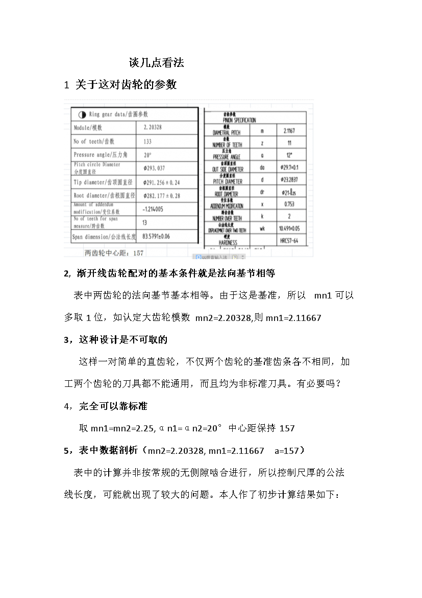

有朋友要求这两齿轮配对,参数如下
发表于 2019-9-17 15:11 | 显示全部楼层
这两个齿轮的基节基本相同,可以配对啮合。Pn=Mn*Π*Cosα
发表于 2019-9-17 17:18 | 显示全部楼层
法向基节基本相等,可以配对
发表于 2019-9-18 15:48 | 显示全部楼层
    谈几点看法
发表于 2019-9-18 15:53 | 显示全部楼层
谈几点看法续
发表于 2019-9-18 15:55 | 显示全部楼层
谈几点看法续
发表于 2019-9-18 15:56 | 显示全部楼层
谈几点看法续:
发表于 2019-9-18 15:59 | 显示全部楼层
谈几点看法续:
发表于 2019-9-18 16:03 | 显示全部楼层
谈几点看法续:
发表于 2019-9-18 16:05 | 显示全部楼层
   谈几点开发续:
 楼主| 发表于 2019-9-18 16:32 | 显示全部楼层
因汽车行业的特殊性而出现如此的配合。
