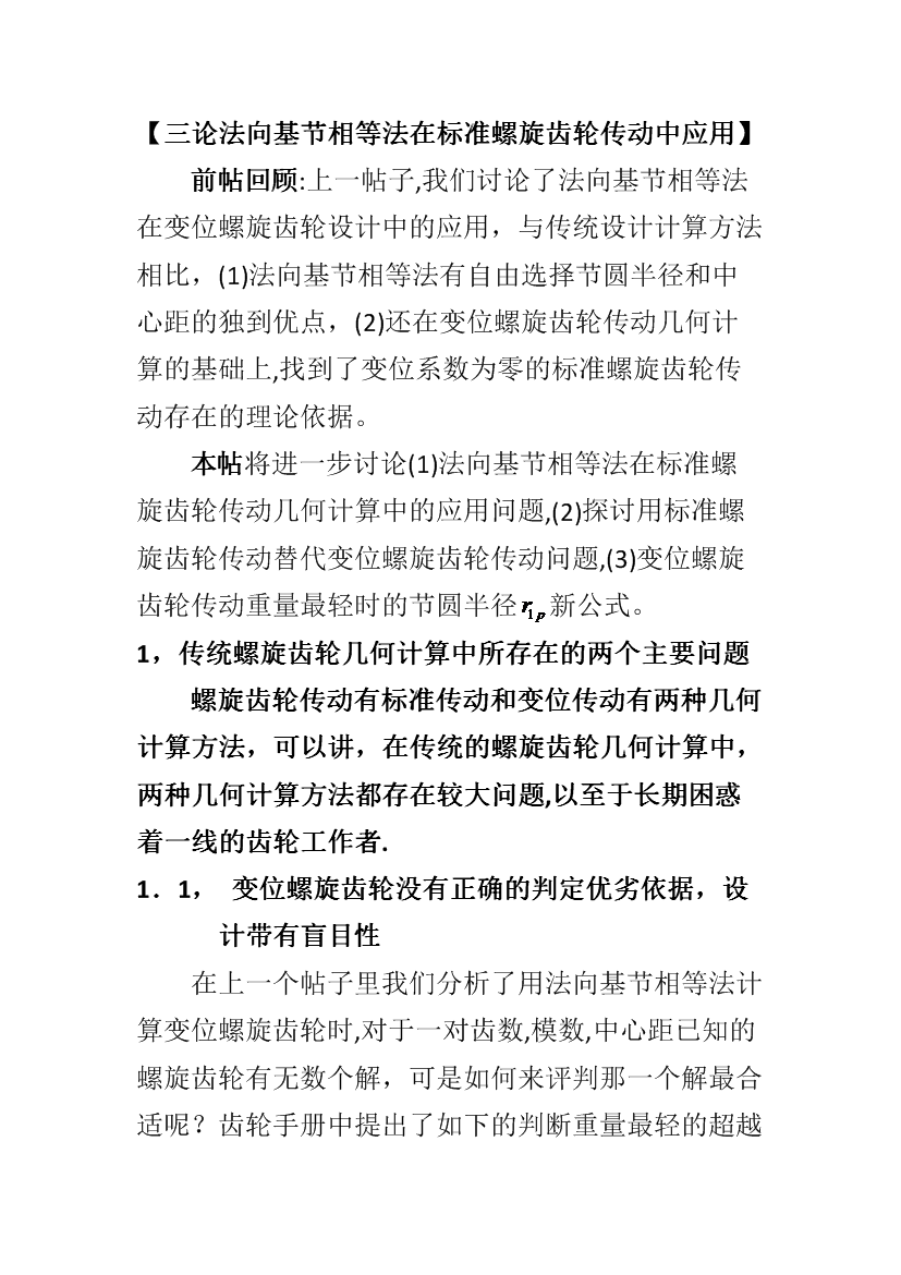

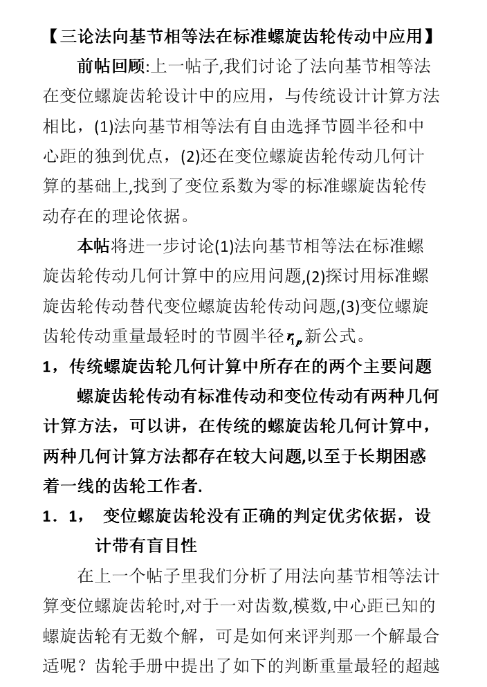

三论法向基节相等法在标准螺旋齿轮传动中的应用
发表于 2019-8-29 15:35 | 显示全部楼层 |阅读模式
    因操作技术所限,只能发这种形式的帖子。与网友们分享,也请提出宝贵意见。

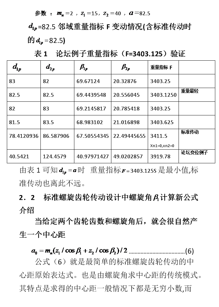

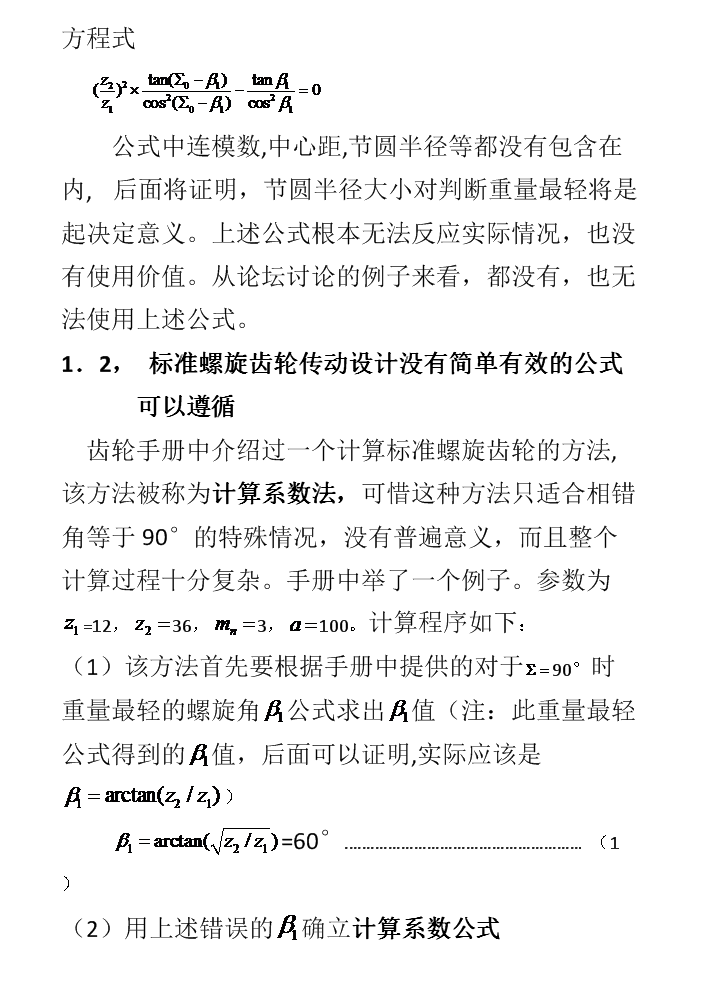

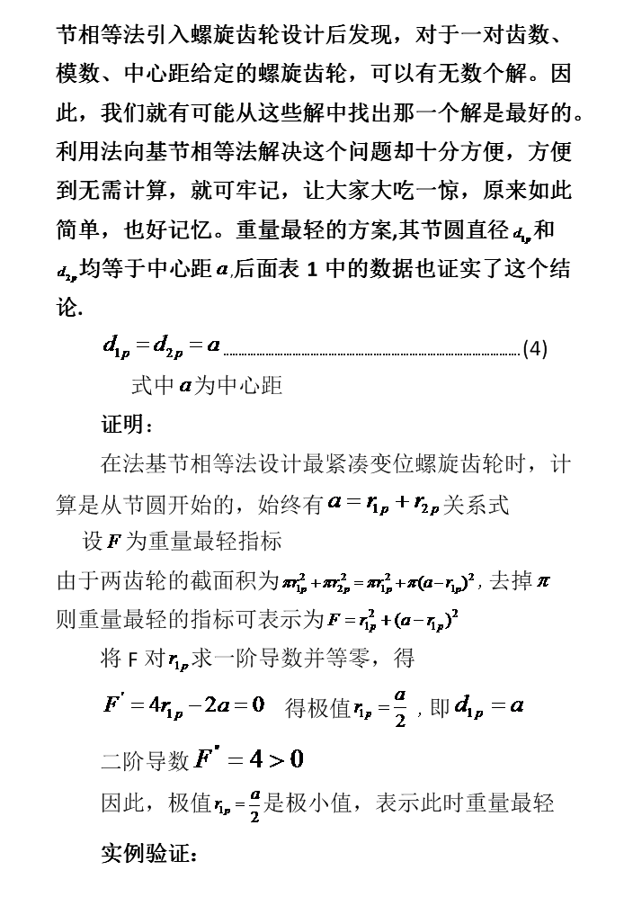

说句实话,我没理解重量最轻是啥意思
 楼主| 发表于 2019-8-30 21:29 | 显示全部楼层
      重量最轻就是指我们设计出的螺旋齿轮体积最小,齿轮手册给出了重量最轻与齿轮齿数,螺旋角的关系式。本帖给出的是与两齿轮的接触半径相关。两次求导数,从理论上证明小齿轮节圆直径等于中心距时,重量最轻。帖子内表格中也举了例子,重量指标最小做出了回应。

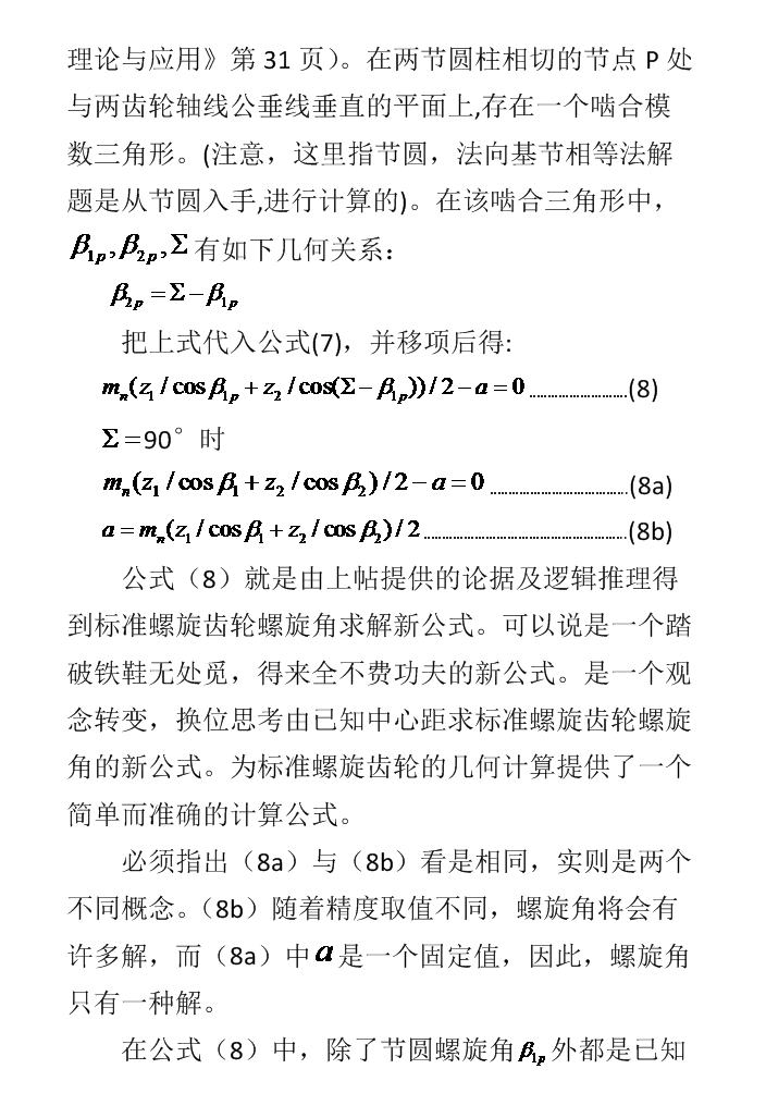

这里的公式适用于交错轴,平行轴的也适用吗?
 楼主| 发表于 2019-8-31 14:48 | 显示全部楼层
   1, 平行轴斜齿轮传动有简单而且无争议的公式可以用;
   2, 相错轴螺旋齿轮传动比平行轴复杂的多,论坛上长期争论不休;
   3, 尽管相错轴螺旋齿轮传动中两轴相错角Σ=0时β2=-β1(表达了螺旋角大小相等,旋向相反),可以表示平行轴传动。但是,我们没有必要放着简单的平行轴公式不用,而要在复杂的螺旋齿轮传动中去找答案呢,这不是自找麻烦吗。当然,提这样的问题,说明你在动脑筋,精神可嘉。

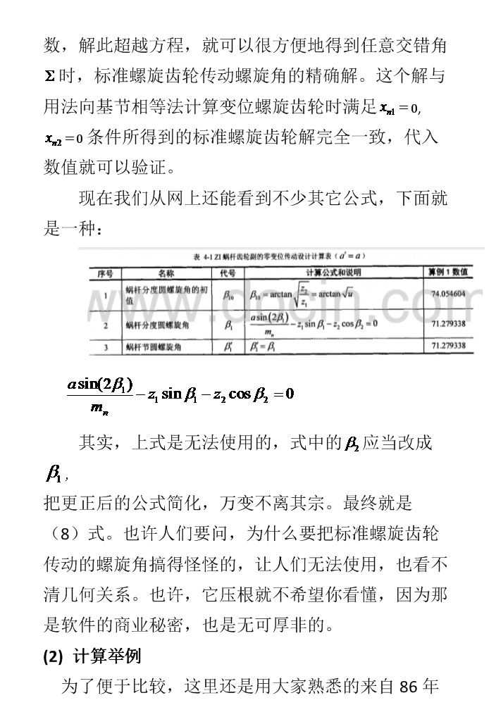

版主,欧阳志喜前辈的塑料齿轮设计与制造一书也用了这个方法,但是我按照书上的公式怎么也算不出和书上一样的数值,很困惑。希望版主继续
