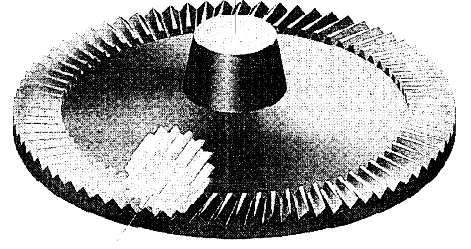

面齿轮感觉是这个样子的
 楼主| 发表于 2019-8-4 10:26 | 显示全部楼层
哪位前辈能解惑吗?为什么上图白色齿轮和面齿轮齿型 不一样呢 ?
