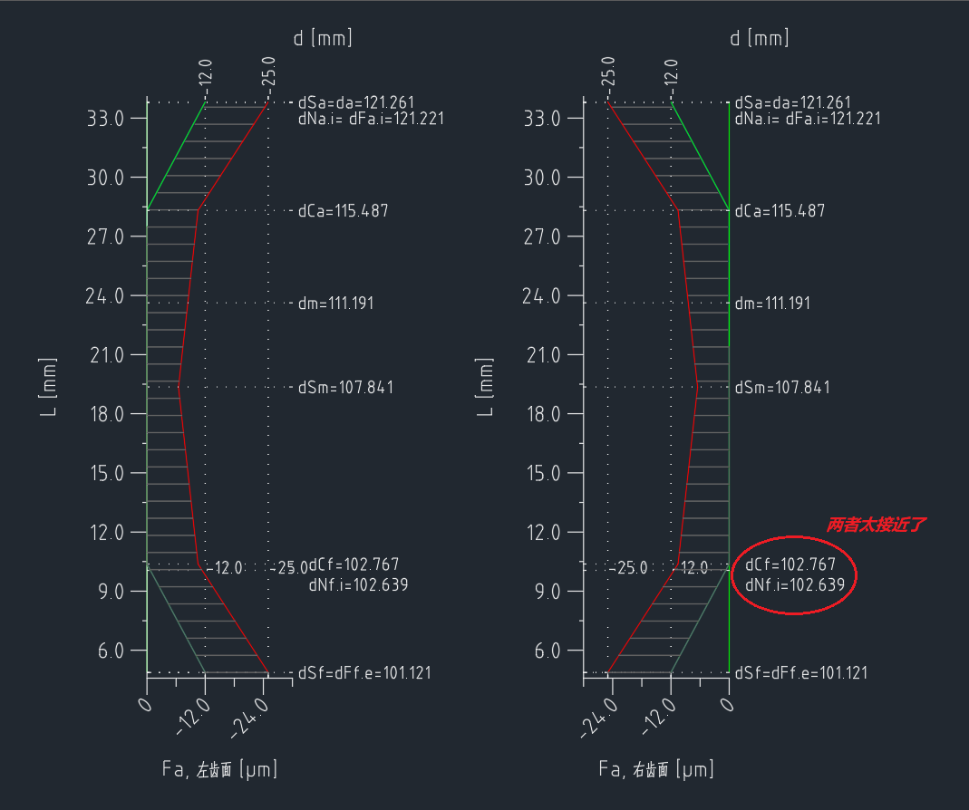

渐开线斜齿轮修形量该如何确定,有经验的工程师浅谈一下,谢谢
发表于 2021-11-10 09:59 | 显示全部楼层
不合适的修形实例
本例是小齿轮进行齿顶、齿根修形,而大齿轮不修形;齿向两者均不修形。
从齿根修形曲线可以发现,大部分齿根修形区域都是位于非啮合工作区,这就是不合理之处!

发表于 2022-10-1 07:49 | 显示全部楼层
zengxiaodong 发表于 2021-11-10 09:59
不合适的修形实例
能给讲讲K形图吗?看不太明白
