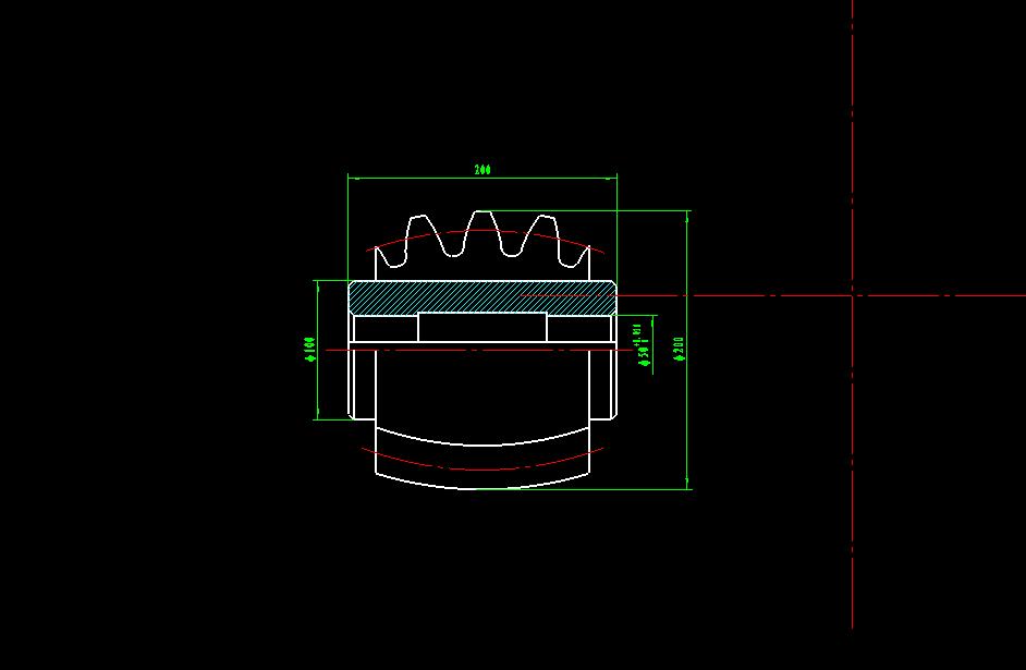

发表于 2010-11-21 11:05 | 显示全部楼层
过去留下来的一份图纸,是这种滚刀吗。
滚刀太贵,使用的甚少,从82年建厂到现在,只做过两次。
不知道如何将图纸发到这里

发表于 2010-11-22 06:59 | 显示全部楼层
回复 jc1984 的帖子
你好,这份图纸不保密,重要的是其制作的工艺图纸和机床的相应的工装。
我将图纸以主题的形式发到这个论坛上,这只是个外形图,不知道是否有用
