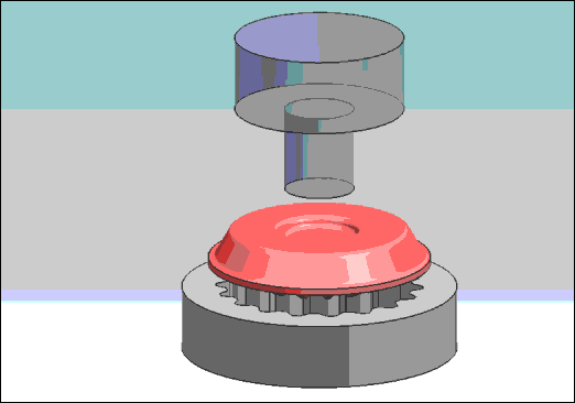

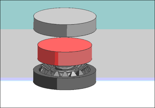

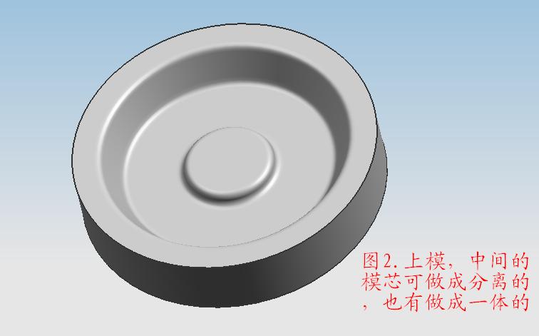

从切边向前推,就是锻坯了,直齿锥齿轮的精锻是目前较成熟的一种少切削的工艺,做了个齿形锻模图,如下:
锻造及切边的动画也做出来了,可以看一下,
第一步是锻坯成形
第二步是切边
第三步是机械加工

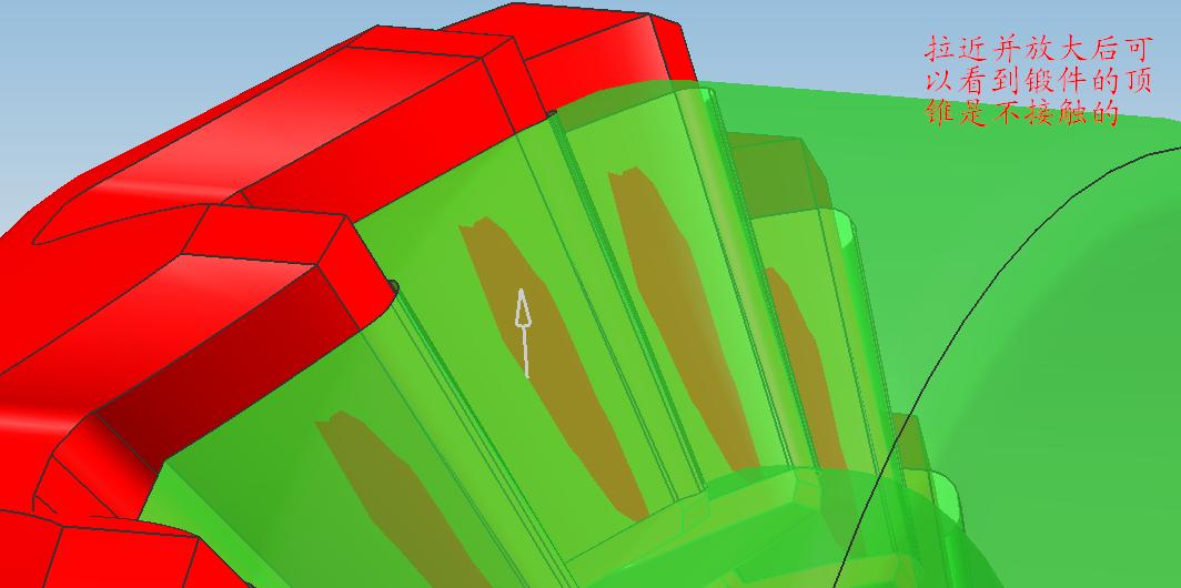

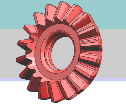

根据这一设计思想,本人试设计了一个直齿锥齿轮锻坯的夹具图,具体在设计时是调整了齿高系数及齿厚,并针对产品锻坯是鼓形齿的直齿锥齿轮,在设计夹具模型时采用基本齿形(不再进行修形),如果锻坯是基本齿形的话,在设计夹具模型时就应该设计为反鼓形齿(内锥齿轮的鼓形齿)。夹齿的模型如下:

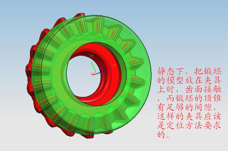

将锻坯放在夹具上时,可以清楚地看到,是齿面接触的,避开了锻坯的顶锥。这样的结果,正是本话题要达到的目的。如下图:
以上的夹具可用于车加工、拉孔,磨内孔等工序中。从理论上说,多齿面的接触是平均齿圈的定位,应该比顶锥面定位要好。由此想到,许多单位在做大锥齿轮磨内孔的“节圆夹具”时,困难是相当多的,用这种方法也许可以找到另一条路。
