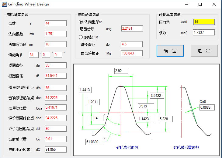

[软件] 磨齿砂轮齿形计算

这砂轮截形是指蜗杆磨轮吗?

GFC 发表于 2019-7-31 17:26
这砂轮截形是指蜗杆磨轮吗?
对的,就是蜗杆磨砂轮法向截面齿形……

 楼主| 发表于 2020-4-9 15:14 | 显示全部楼层
fig0126 发表于 2020-4-8 14:58
楼主,软件做好了吗?
做好了……
 楼主| 发表于 2020-4-9 15:19 | 显示全部楼层
更新版的……
