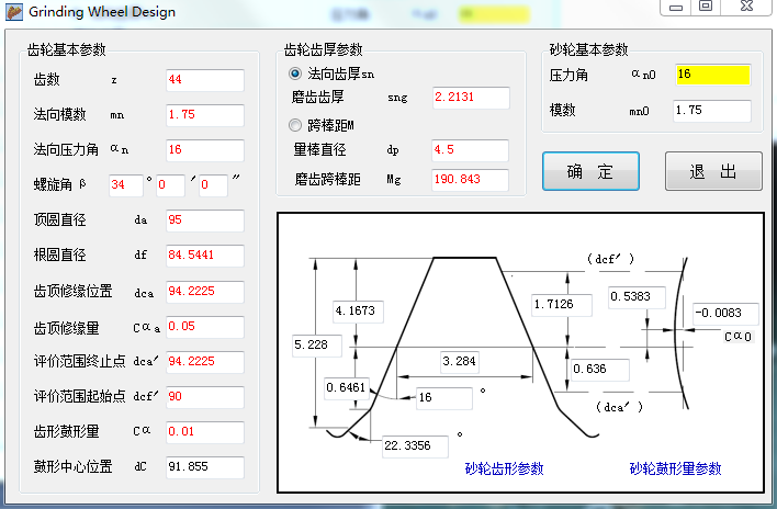

磨齿砂轮齿形计算:
修缘量从齿形报告分析应为展长方向差,而不是齿顶厚度差;
修正了齿顶修缘部分为变形的渐开线而不是直线,修正了剃前滚刀中倒角量粗略计算的bug;
细节还需要优化,还有参数没有考虑到,欢迎拍砖……
磨齿砂轮齿形计算
磨齿砂轮齿形计算

发表于 2018-11-21 22:30 | 显示全部楼层
磨齿跨棒距190.843有问题
发表于 2018-11-22 08:09 | 显示全部楼层
这个程序经过验证了吗
发表于 2018-11-22 10:26 | 显示全部楼层
yongxiangle1969 发表于 2018-11-21 22:30
磨齿跨棒距190.843有问题
他这个跨棒距190.843应该是齿厚输入的一个选项,选择输入齿厚2.2131了这个跨棒距就和后面的计算没什么关系。不过应该优化一下不知对不对
