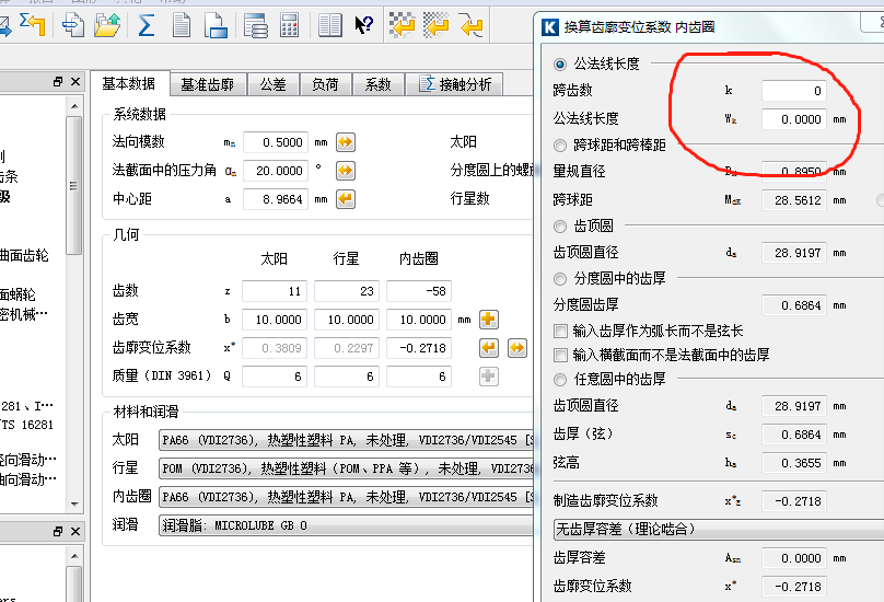

发表于 2018-8-31 19:05 | 显示全部楼层 |阅读模式
为什么在做行星设计的时候内齿圈公法线和跨齿数总是0???

内齿圈一般都是量棒测量,这个应该是软件自身的问题。

小模数是这样的,这么小的模数内齿不好量公法线。设计软件的人不是给了M值。你看看软件输出框颜色也不一样。。。。。。。。。该软件白色代表无输出值。这说白了设计软件的人比较严谨。

lalawo 发表于 2018-9-1 11:44
小模数是这样的,这么小的模数内齿不好量公法线。设计软件的人不是给了M值。你看看软件输出框颜色也不一样 ...
这个我试了下内斜齿的都不能显示出来,无论模数大小
发表于 2018-9-2 06:44 | 显示全部楼层
内齿圈的齿数为Z=-58,所以跨齿数K=0,且内齿圈一般都是用量棒或钢球测量M值
