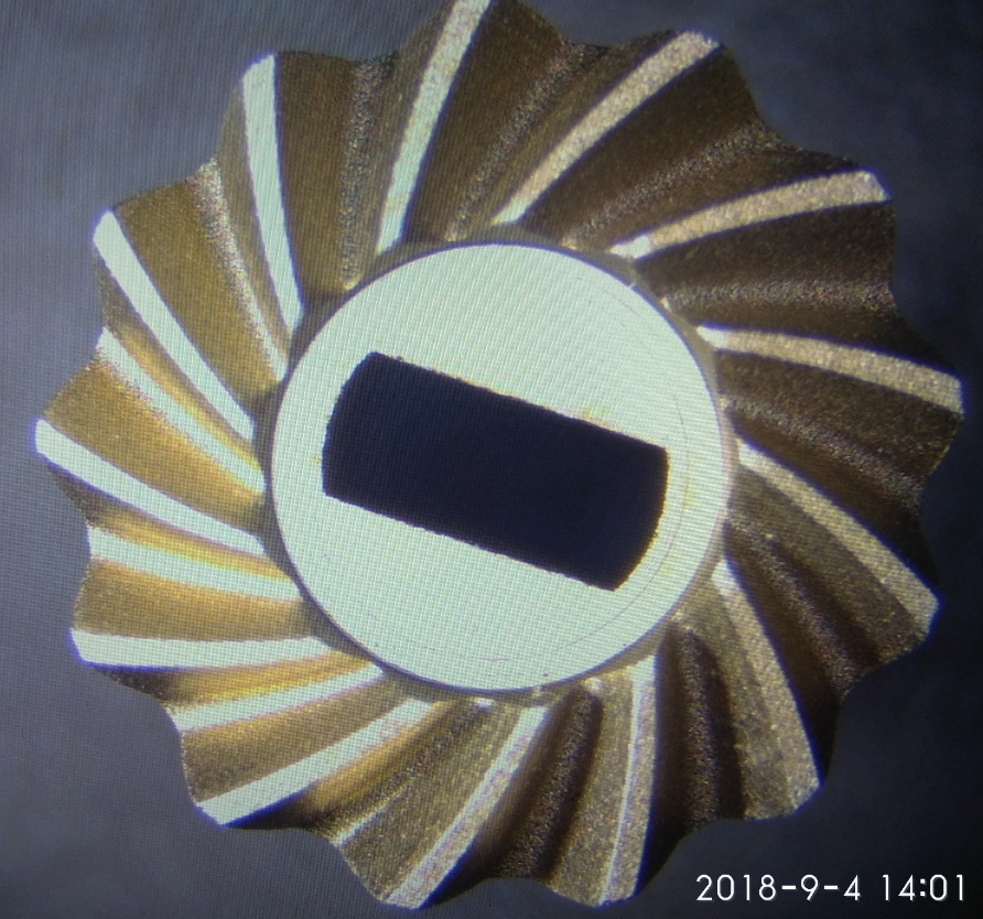

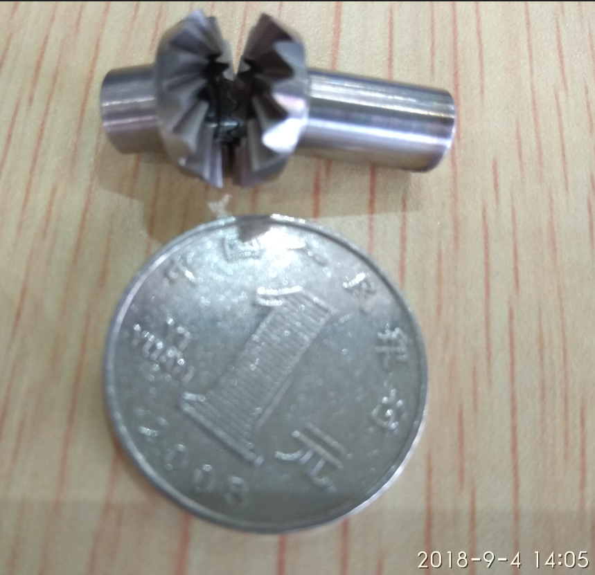

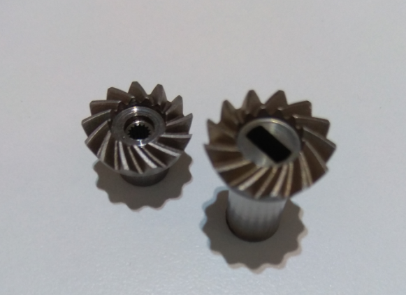

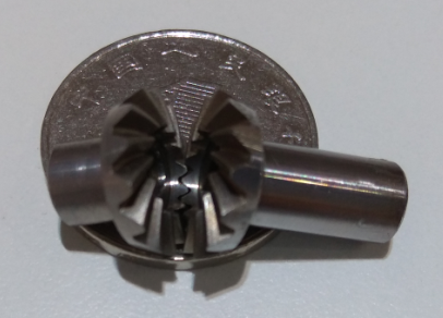

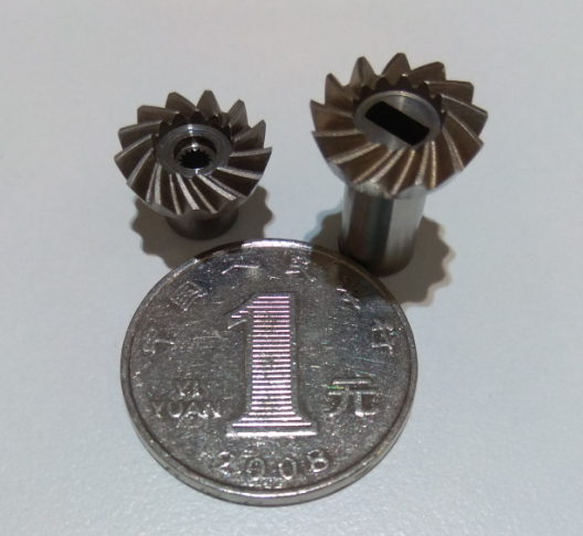

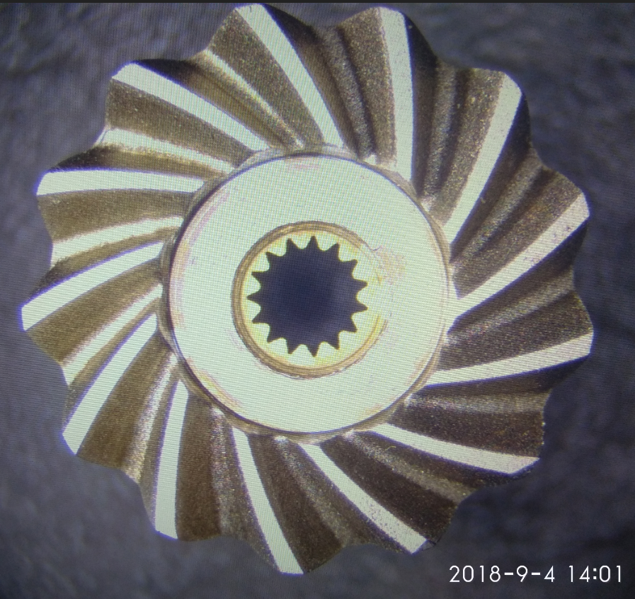

应用户要求,设计了一对大轴交轴传动比为1的弧齿锥齿轮幅,要求能采用成型法加工,故采用较大螺旋角,较大压力角设计。

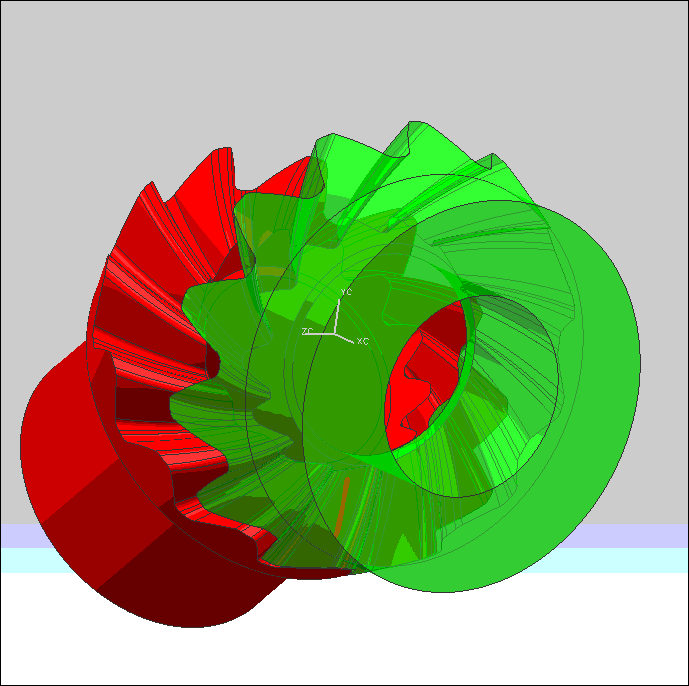

啮合面接触情况的运动仿真。
