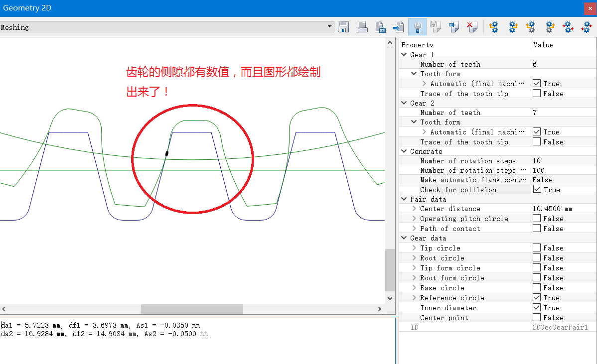

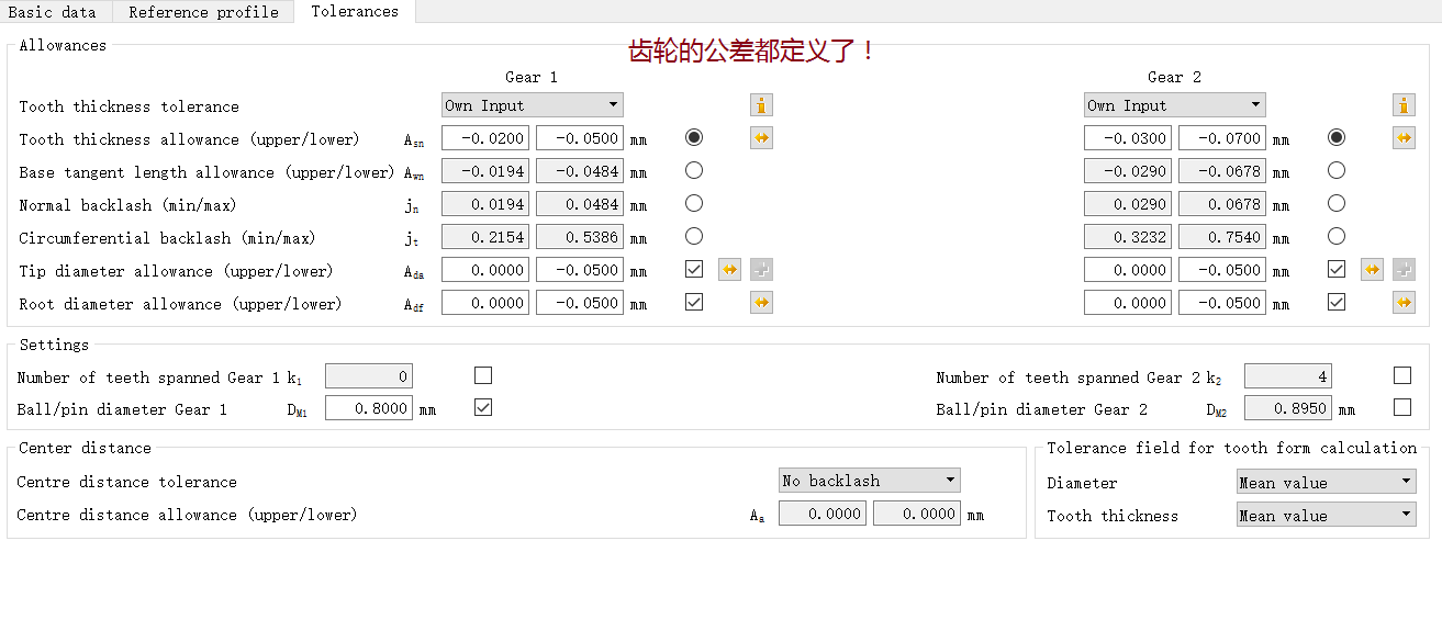

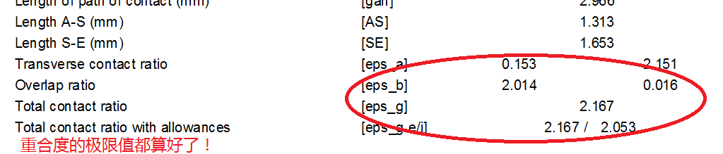

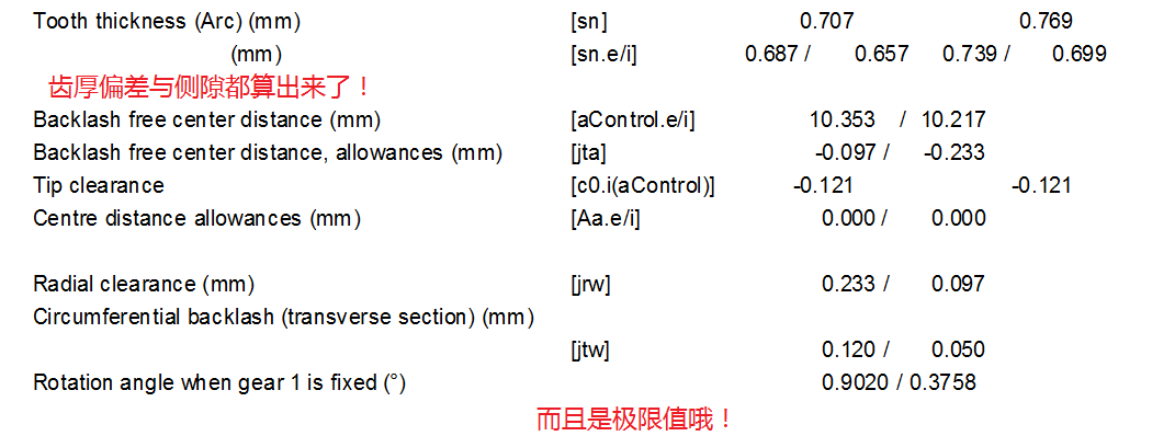

   因为我看到你在网上发布的一些软件图片或算法,感觉你们有点走弯路了,毕竟渐开线齿轮的几何算法在截止今天,已经是很成熟了,除了修形几何部分。作为一个软件设计者,应该汲取行业内公认的算法和解决方法来介绍自己的东西,至于你说更新了5%的算法,我觉得不太可能,因为现在的计算算法都已经考虑公差的算法,至少目前还没有人能更新这些算法,毕竟这些算法都有人研究过,而且是比较成熟的。
   其实,在齿轮设计软件中,齿轮几何计算考虑公差、刀具等都是必须的,而且对于齿轮的极限状态,就是公差部分,我们同样是采用统一的公式来校核,这一点与KissSoft软件都是一致的。
  另外,对于你说的一些概念,将软件说“所得即所见”应在自己的软件介绍中,其实这一点很多搞齿轮设计的人都懂的,而且主流齿轮设计软件都是很清楚的实现的。但是,有些概念不应该夸大!
  先给出KissSoft软件中带侧隙啮合的一个图看看吧!
   结束语:你们很努力,也想做一些能够简化设计降低设计难度的工作,这一点很钦佩!但是,正如好心不一定办好事一样,努力做得东西不一定就会比别人高,水平好,有很多时候,我们都是在走别人已经走过的路,能够沿着别人走过的路走好都不错了!
