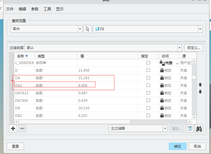

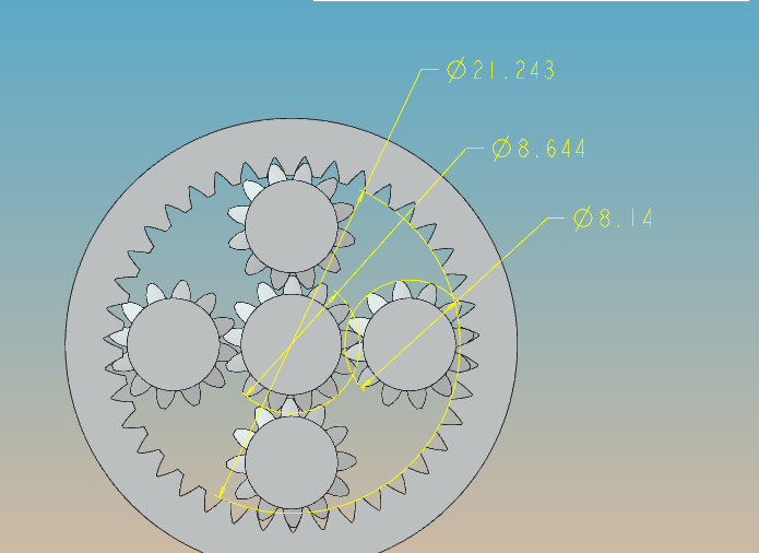

发表于 2016-12-22 19:10 | 显示全部楼层
henrymao 发表于 2016-12-21 21:05
你把你图中几个齿轮的齿顶圆也标注看下分别是多少?
确实跟你的齿顶外圆不一样,我是太阳轮和行星轮一组计算,内齿圈和行星轮一组计算,只是行星轮数据不取这组,取太阳轮和行星轮一组数据建模,因为内齿圈和行星轮一组计算的数据,行星轮外径更大:1、按太阳轮和行星轮计算建模:
2、按内齿圈和行星轮计算的结果,行星轮外径是8.4
不知道你用什么公式计算的尺寸,请教
发表于 2016-12-22 20:58 | 显示全部楼层
fuguangyi 发表于 2016-12-22 19:10
确实跟你的齿顶外圆不一样,我是太阳轮和行星轮一组计算,内齿圈和行星轮一组计算,只是行星轮数据不取这 ...
你的计算结果与我的对应不起来原因找到了,你的齿顶圆不一样。我是完全按照5楼的参数输的,你的不是。所以齿顶厚,重合度,滑动率都对应不起来。
齿轮参数算法很多,我是不认为有什么绝对的对与错的。看结果参数是否合格是最重要的。而要评价别人的参数,我觉得需要与别人的完全一致才行。否则给出的结果就不够准确。
