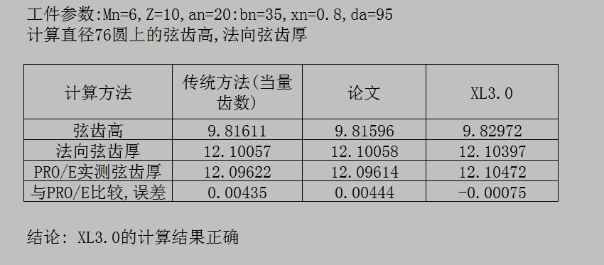

用PRO/E来验证计算结果

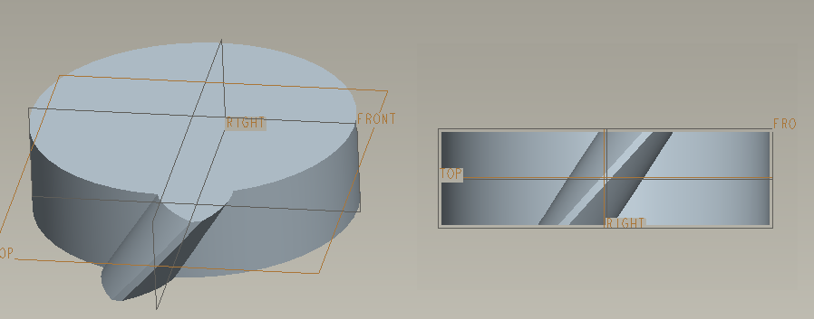

先绘制一个齿,齿的中截面是左右对称:如下图
根据计算的弦齿高,做一平面,切去齿高方向的齿.得到一平面,用"分析""菜单的"测量",可测量出单边弦齿厚(此面的中点PNT0与曲线边的距离).如下图:
三种计算数据,分别在PRO/E上模拟测量后的结果:

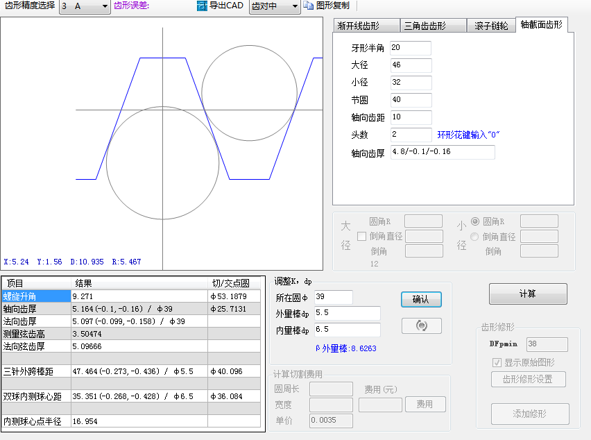

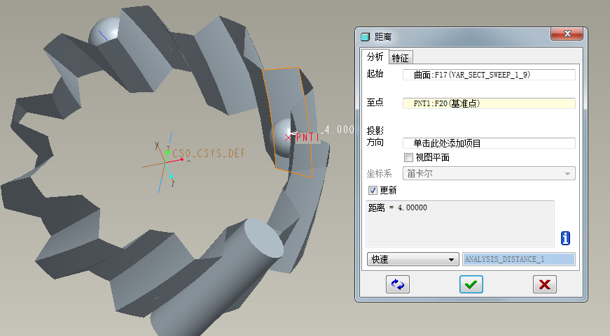

前面帖了一个内外跨棒距的实例,现增加了,如绘制量棒时,量棒与Z轴的夹角.还有内,外接圆.
PRO/E画出此螺旋面后,再定义好钢球中心点,测量点到曲面的距离,是正确的,误差约0.00001MM,但是画上钢球后,观察,发现球与曲面贴合的重叠或有间隙.不知何故?
附上PROE文件,有兴趣可校一下.
pt66.prt.rar
180.17 KB, 下载次数: 6, 下载积分: 齿轮币 -2 枚
PROE

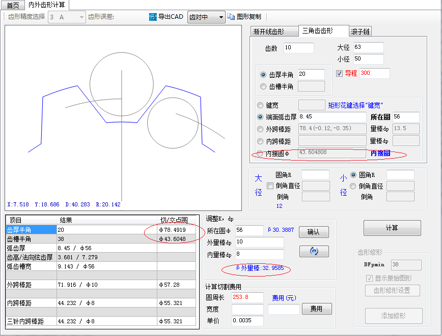

轴向齿形是三角形的,如阿基米德螺杆,螺纹等,有应用,因此还得增加一个已知轴向齿形的M值计算.
 楼主| 发表于 2016-8-26 10:54 | 显示全部楼层
通过公式推导,任意已知端面直形,或已知轴向齿形的螺旋面的跨棒距均是可计算的,外齿可用钢球或量棒测量,钢球和量棒测量结果是一致的.对于内齿,则只能用钢球测量.

发表于 2016-9-6 22:53 | 显示全部楼层
刀疤五 发表于 2016-8-23 21:25
继续...
球与曲面贴合有间隙.proe精度问题,把精度调高点就行
