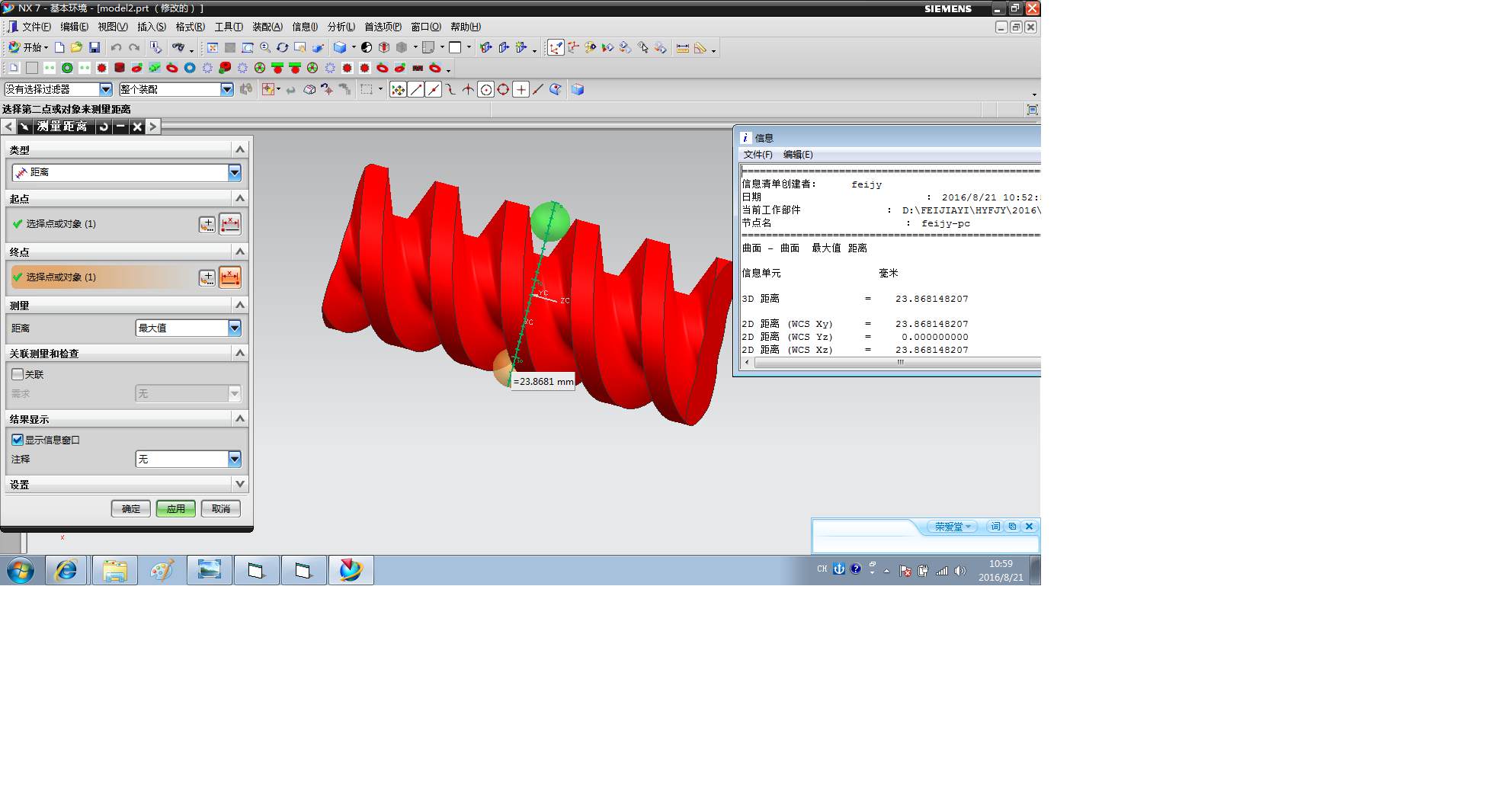

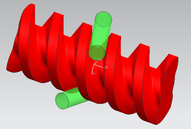

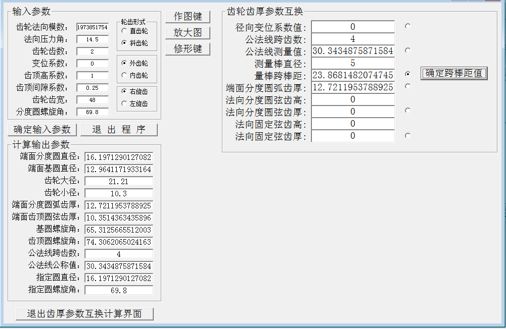

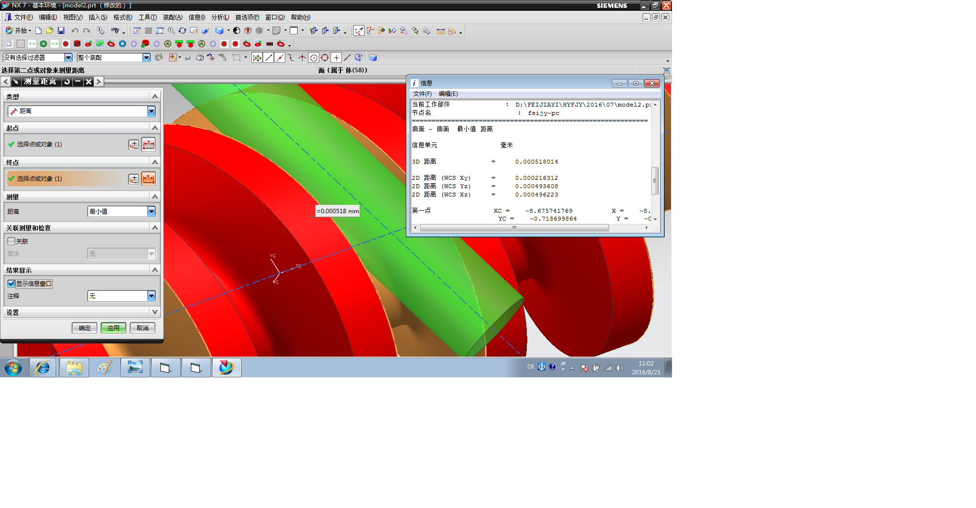

渐开线蜗杆的建模及测量球(量针)建模,在计算中,用球较容易,把计算出的相应参数用模型放入就可以实测。与理论上如果计算是精确的,那么对于量针的位置,偏转的角度,都是定值,量针偏转的角度应该是量针在测量时,中心位置的直径对于蜗杆螺旋角计算出的相应螺旋角,量针与蜗杆齿面的接触,无论是重叠或者间隙,都应该是一个很小的值,一般也就是小数点四位以后,甚至更多位以后。
