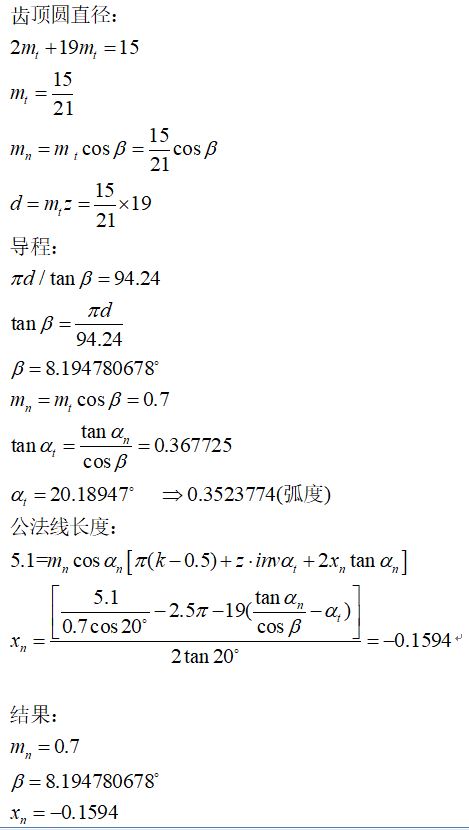

一个有点难度的抄数题目
 楼主| 发表于 2024-8-16 08:13 | 显示全部楼层

 楼主| 发表于 2024-8-31 17:44 | 显示全部楼层
第1个公式就不对了,不用往下求了!
da= d +2mn*xn +2hap* mn+2k
这里不考虑k的影响!

 楼主| 发表于 2024-9-2 08:56 | 显示全部楼层
nigl 发表于 2024-9-1 08:51
成对设计更容易些
问题就是这个不是你设计的,只给你一个齿轮,让你想办法!
所以这个才是重点!
工作中很多事情,都不是自己能决定的,很多东西都是东拼西凑,混乱无章的,需要我们自己想办法!
从你的计算看,你对齿轮的几何计算也是下了功夫的,可以参考一下ISO 21771标准的计算公式,方便系统学习!
