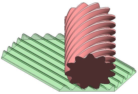

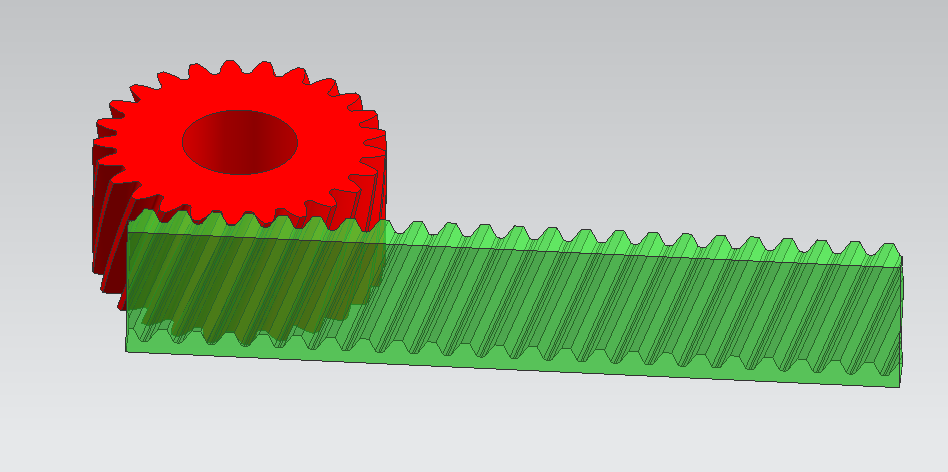

 楼主| 发表于 2015-8-3 10:14 | 显示全部楼层
大家“猜猜看”?

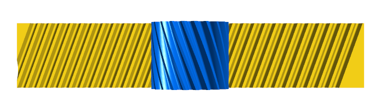

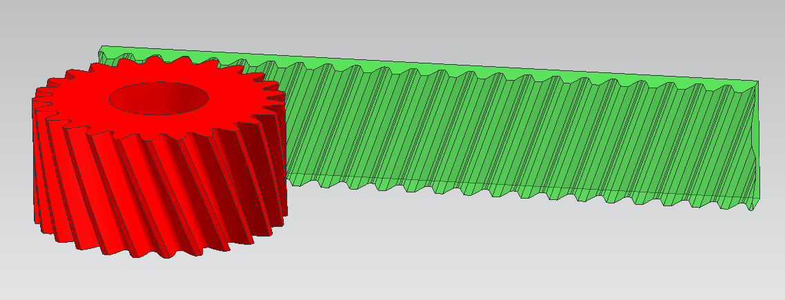

以下二张图片,请朋友看一下,每张是什么旋向的斜齿轮与什么斜向的斜齿条啮合?
第一张的答案:
右旋齿轮与左旋齿条啮合?
右旋齿轮与右斜齿条啮合?
第二张的答案:
左旋齿轮与左旋齿条啮合?
左旋齿轮与右旋齿条啮合?
发表于 2015-8-3 13:01 | 显示全部楼层

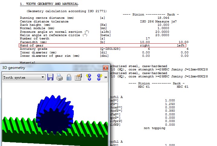

这是kisssoft里的说法,似乎可以参考下,和右旋齿轮配的是左旋,和左旋齿轮配的是右旋
发表于 2015-8-3 16:56 | 显示全部楼层
第一张图:右旋齿轮、左旋齿条。
第二张图:左旋齿轮、右旋齿条。
第一张图的观察方向相反,造成错觉。

发表于 2015-8-4 09:44 | 显示全部楼层

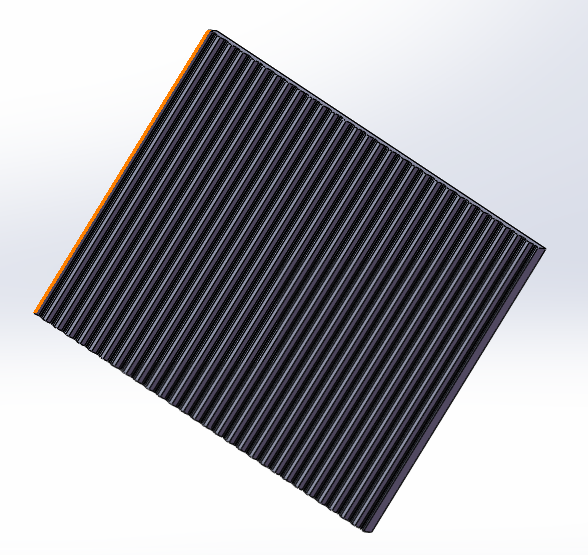

【1】齿条及旋向问题:对于左旋或者右旋的斜齿条,其实都是直齿条,只是将齿条截成了不同的段使用而已,本质上都是一样的。
    引用woodee版主的帖子:《分清法向、法面,了结一桩公-案》           https://www.gearbbs.com/forum.php ... d=125716&highlight=
  贴图如下
  从woodee版主的贴出可以看出,直齿条,截取的形状不同,就可以变成左旋或者右旋。

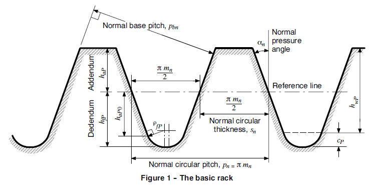

【2】关于斜齿轮与齿条的啮合条件:按照齿轮啮合原理,对于渐开线齿轮与齿条啮合时,只要渐开线齿轮的法向基圆齿距=齿条的基圆齿距,齿条的基圆齿距是其两相邻同侧直线齿廓的垂直距离,即pb=p·cosα = π·m·cosα。【出处:齿轮手册2-6页】。
  关于齿条的法向基圆齿距的位置,现在引用AGMA 913-A98标准第3页的插图来给出

     我查了几本经典的齿轮图书资料,都没有说齿条的旋向和斜齿轮的旋向的问题。我查看了一下KS设计软件,他们是这么处理的:
  (1)对于非人字齿的斜齿轮,按照外啮合齿轮副的旋向来确定斜齿轮和齿条的旋向问题,就是说:外斜齿轮的旋向与齿条旋向相反。
   ①右旋斜齿轮 配 左旋斜齿条:
  ② 左旋斜齿轮 配 右旋斜齿条
(2)对于人字形的斜齿轮:斜齿轮的旋向就和斜齿条同样的旋向了。

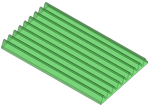

   其实这个问题的提出就出在齿条自身,因为齿条都是直的,至于使用那一段,那是有设计者决定的。下面给出一个齿条的左旋和右旋的图看一下:
注:上面的是同一个齿条,左右方向的出现,是由观察者的视角决定的。
【结论】
   (1)齿条本身都是直线的,没有左旋和右旋之分,其旋向是由观察者的观测视角决定的。
   (2)斜齿轮与“左旋”和“右旋”的齿条都可以啮合。一般情况下,可以按外啮合斜齿轮副的方式绘制某个方向的斜齿条。
  另外,给出一个不太恰当的比喻:数字 0 是正数和负数的分界点, 0可以看做正数,也可以看做负数。齿条就是那个 0,旋向是那个方向,有设计者决定吧!

第一张:右旋齿轮与右斜齿条啮合
第二张:左旋齿轮与左斜齿条啮合
