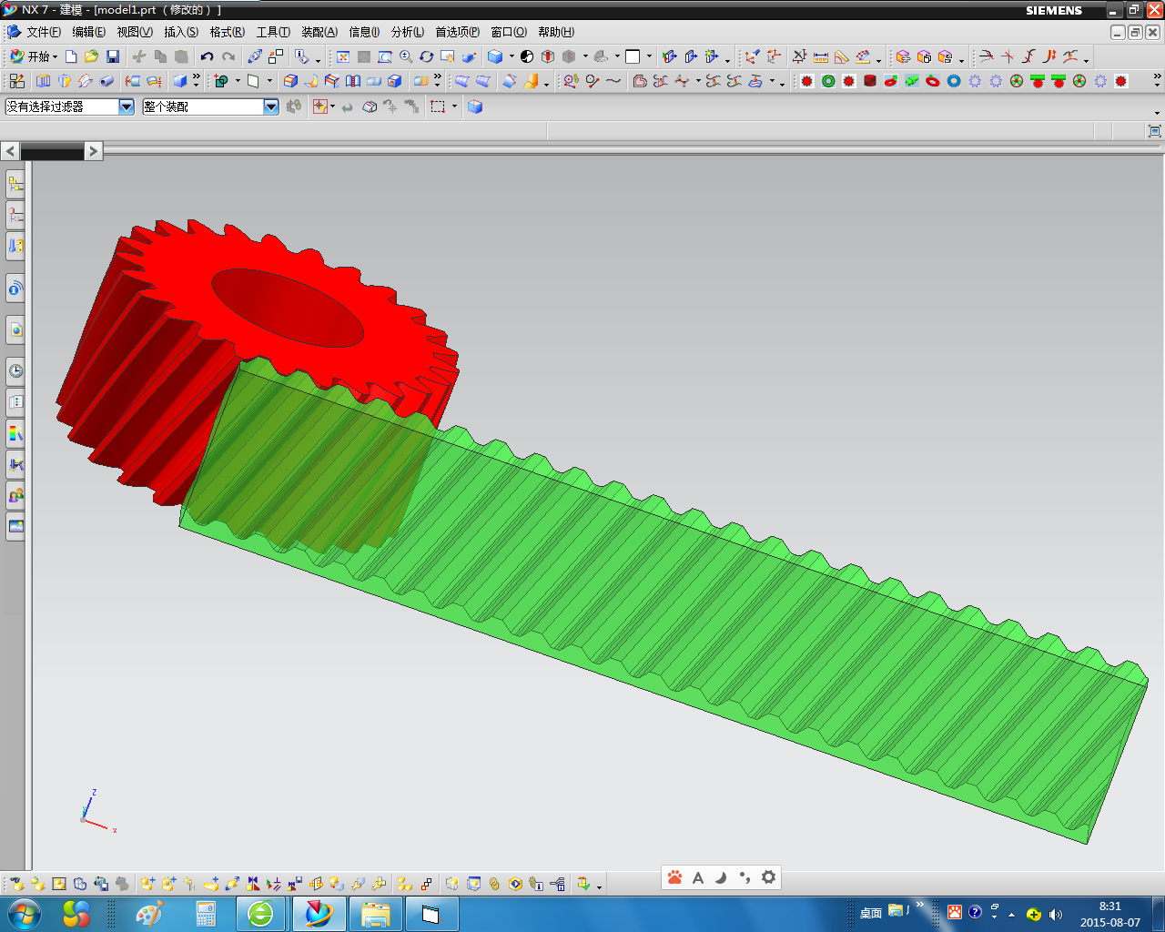

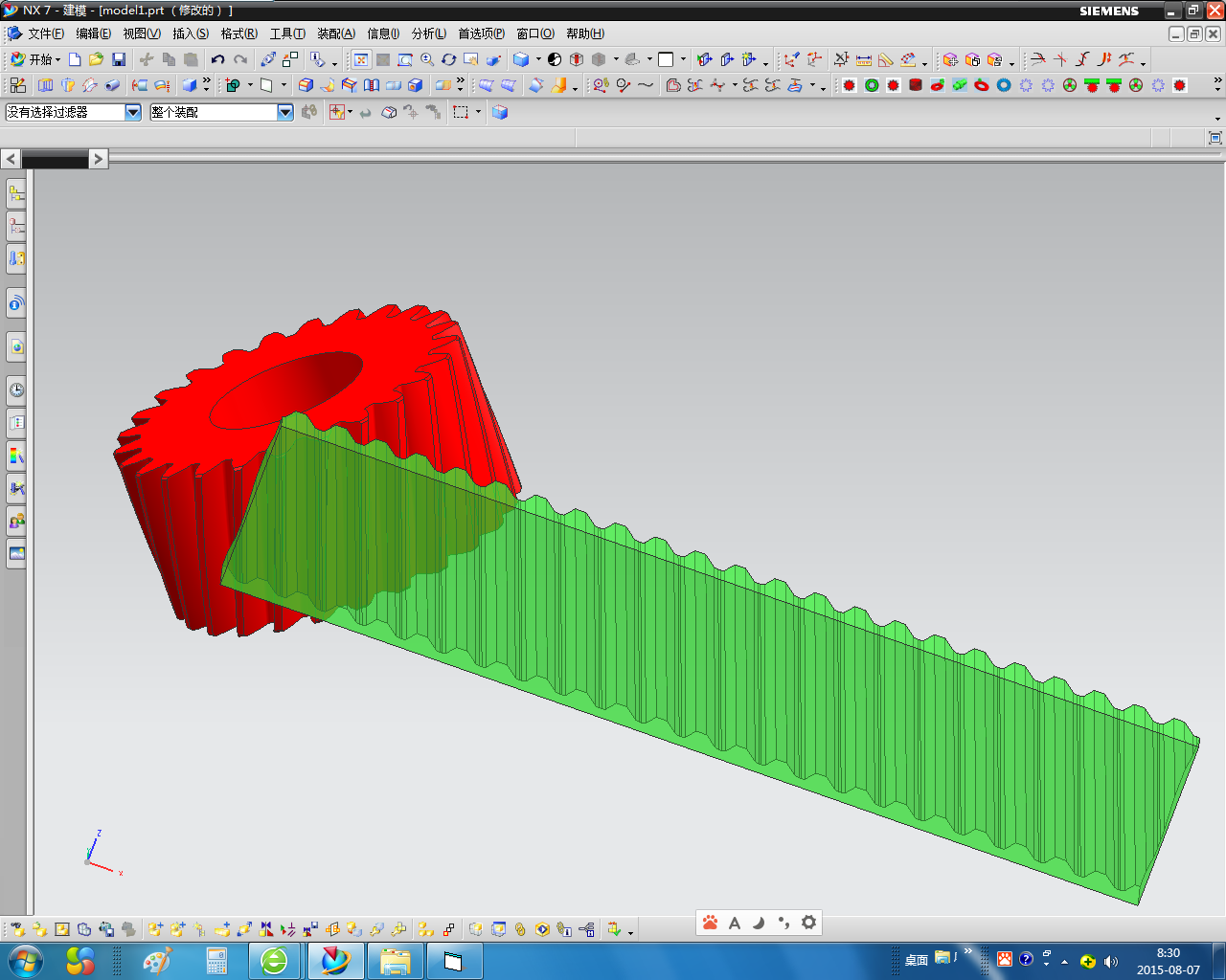

 楼主| 发表于 2015-8-6 15:24 | 显示全部楼层
应该说,不管是左旋或者是右旋齿轮,都在与一个直齿条啮合。
也就是说,所谓“左”或者“右”斜的齿条是不存在的,所有的齿条都是直齿条,仅是截取的部位不一样而已,而实际的装配也是这样的,无论“左”或者“右”斜齿条,装配的中心距都与直齿条一样。
截取的部位不一样,不应该影响齿条的认定。

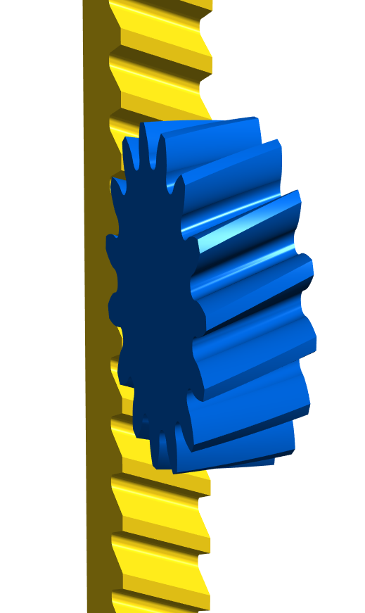

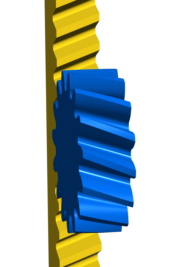

 楼主| 发表于 2015-8-7 08:38 | 显示全部楼层
wangqingbin 发表于 2015-8-6 22:12
右旋齿轮与右旋齿条啮合,判断旋向用右手定则,很简单的
在设计模型的过程中,无论是“左”或“右‘,都是直齿条,而最后截取的部位不一样,这就充分说明,齿条应该是不分左右的,放大后都是直齿条只要法向模数与法向压力角相等,就是同一参数的直齿条。
下面是二个同旋向的斜齿轮,在与齿条啮合时,性质是完全一样的,只是齿条截取的部分不一样而已。
