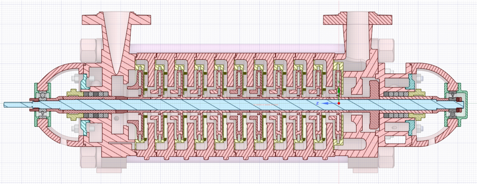

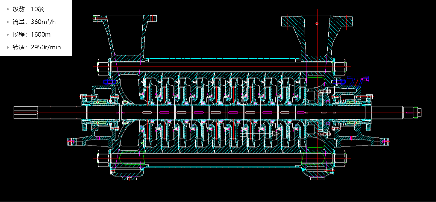

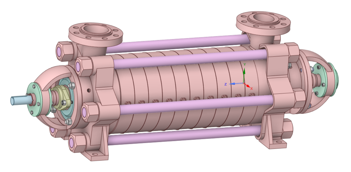

离心泵和容积泵的输出压力,不能简单地进行泛泛比较。
有的离心泵能达到较高的输出压力(2000米扬程,对应20Mpa),但这是有很多限制条件的,例如采用多级泵逐级增压,或者对于液体的粘度有特殊的要求。另外一个问题是泵的体积和重量,高输出压力的离心泵体积和重量往往很庞大,而齿轮泵哪怕自重仅有2公斤,都可以输出30Mpa的压力!当然,泵的体积大同时也对应了流量大,而液压系统中往往并不需要极其巨大的流量,这就是本帖26楼提到过的目的不同使用场合不同。
