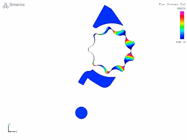

双摆线内啮合转子油泵的最大优点就是很小的困油干扰

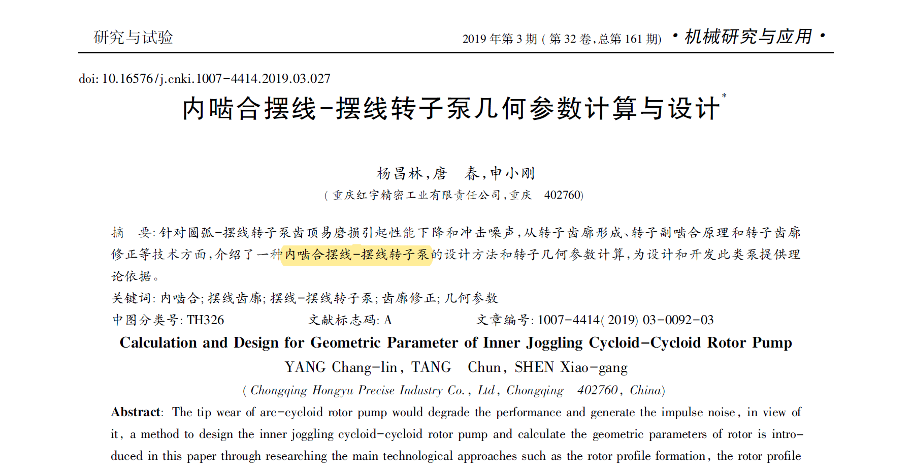

    内啮合摆线-摆线转子泵几何参数计算与设计.pdf (1.74 MB, 下载次数: 16)

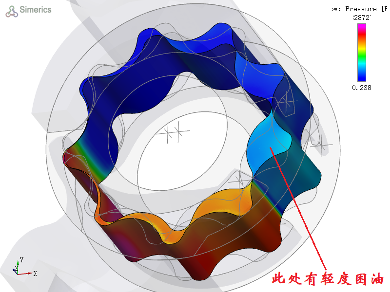

    发表于 2022-1-15 11:27 | 显示全部楼层
    1齿差摆线泵还是有困油现象的
