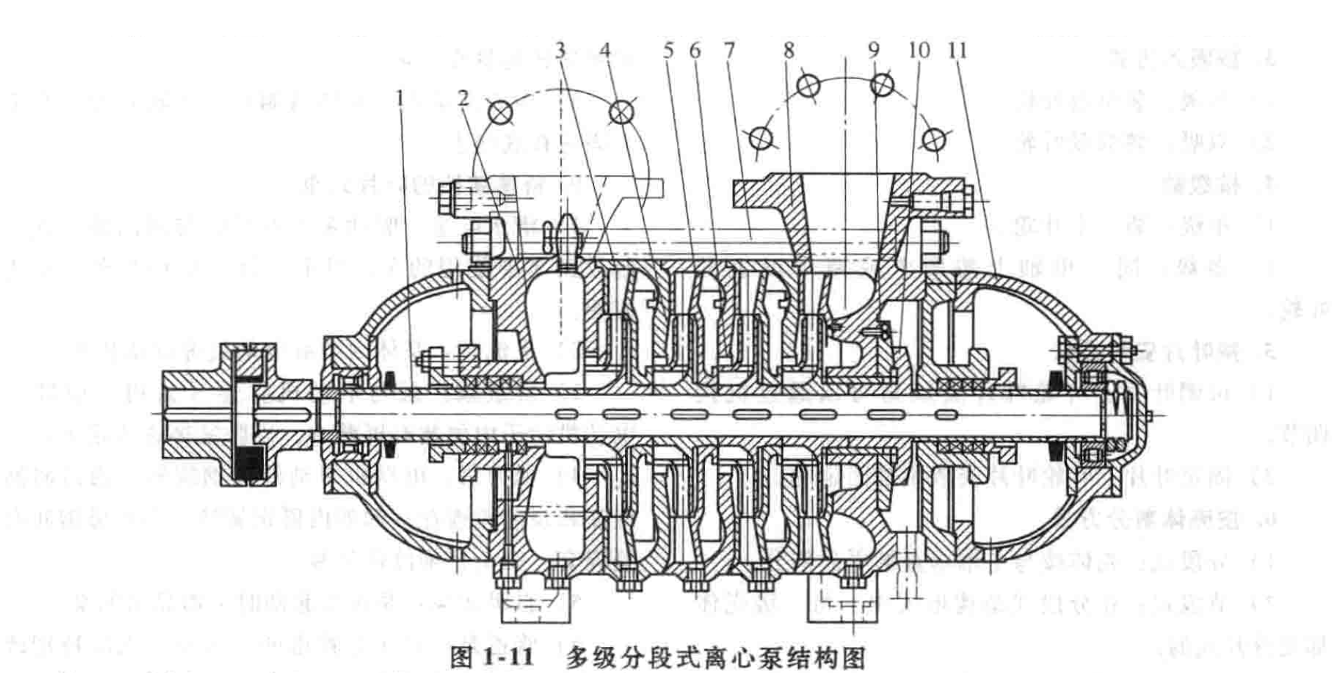

发表于 2022-1-24 14:31 | 显示全部楼层

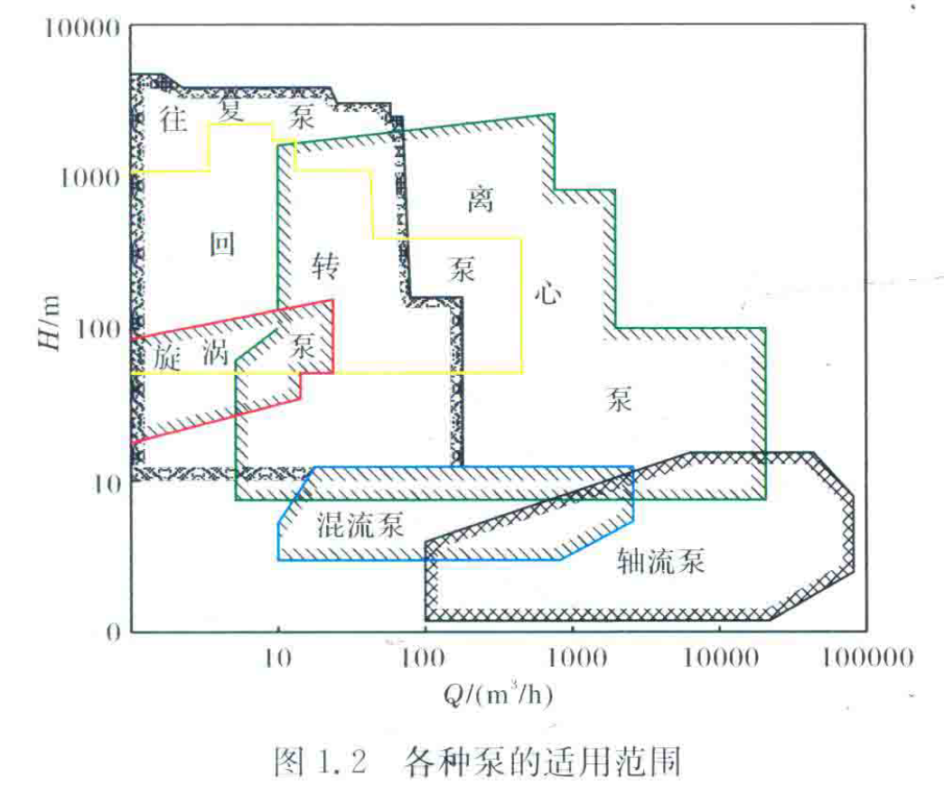

发表于 2022-2-12 15:43 | 显示全部楼层
这张泵的范围图,需要做一些解释:
1、往复泵、回转泵,就是指的容积式泵,可以达到很高的压力,但是流量范围并不是很大;
2、离心泵覆盖的范围最宽广,既可以达到很大的流量,也能达到很高的压力;
3、离心泵很高的压力,往往需要多级泵才能实现(最多的甚至超过10级),这点与容积泵有很大不同,容积泵单级就可以达到很高的压力;
4、轴流泵的压力很小,但是可以达到极大的流量。
