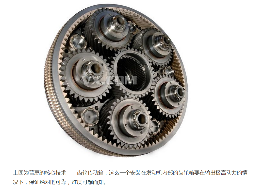

近期从网上看到普惠公司用于航空发动机内的齿轮箱,够震撼。
有兴趣的朋友可以数一下太阳轮的齿数,行星轮的齿数,再定下内齿轮的齿数,看一下可能的设计参数。

够震撼,斜齿行星,螺旋角18度左右。行星轮内孔、靠近轮齿的地方都有名堂!
缺爆炸图!呵呵!
谢谢!

装置在航空发动机内部的一个齿轮箱,要求耐高温,高压,高负荷,要求可靠性极高,估计从材料开始,几乎所有的地方都与普通齿轮箱有所区别。估计连我国的专业的航空发动机厂做这都有相当的困难吧,不然绝不会专门拿来宣传的。

齿圈表面的黄色是什么?

估计是为增加强度及磨性而进行的表面镀,有可能是钛化物,也有可能是其他作用的表面镀。有一条可以肯定,这东西不是为了美观,而是为了提高齿轮箱的可靠性,且一定有用。

航空发动机内部的齿轮箱,万一有个闪失,就是机毁人亡了,万一有二个闪失,这种机型就得出局了,说搞得定的朋友能做到的么?
