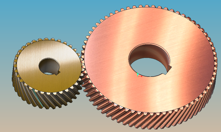

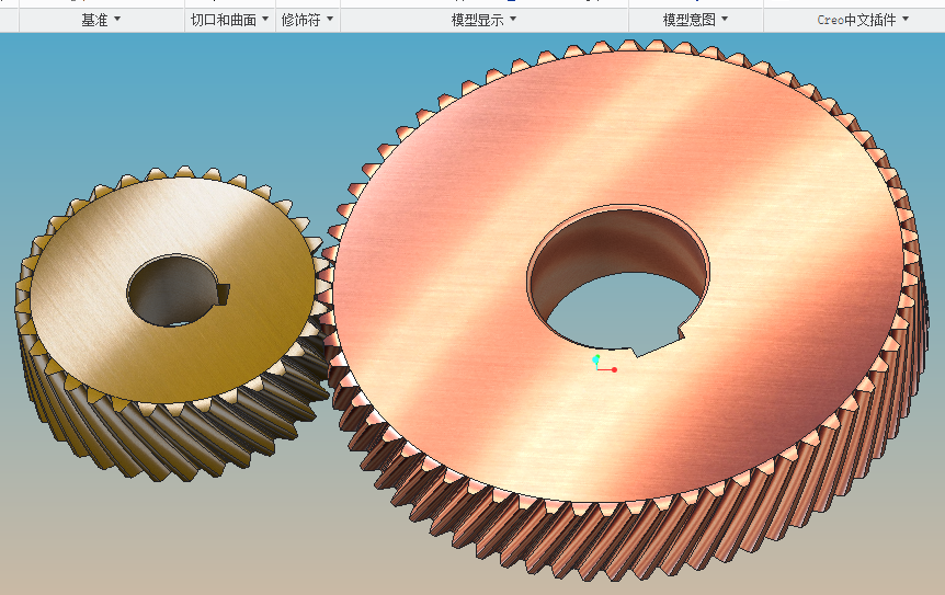

我做的:
1、13.5°压力角:
2、20°压力角
13.5°的齿顶宽些

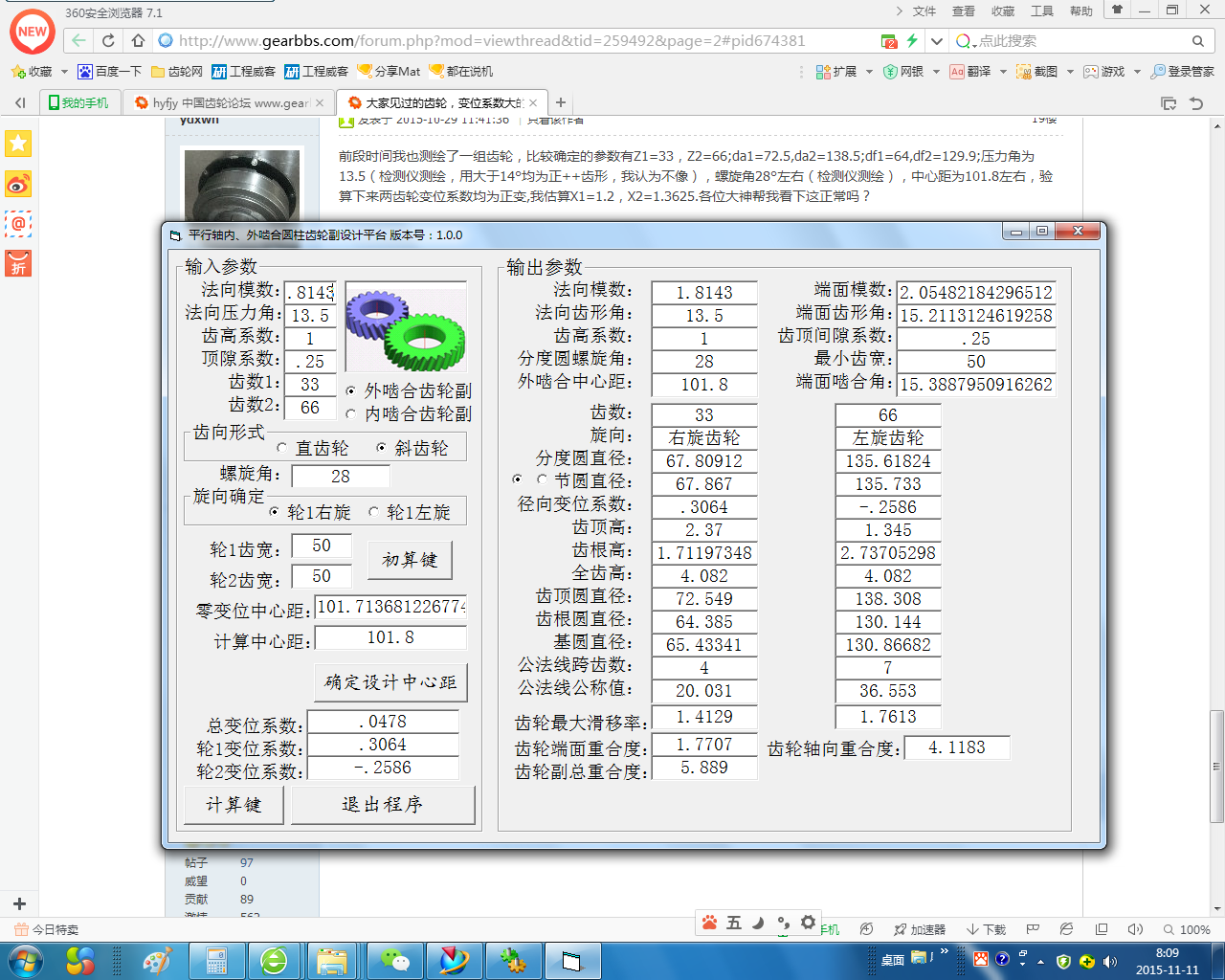

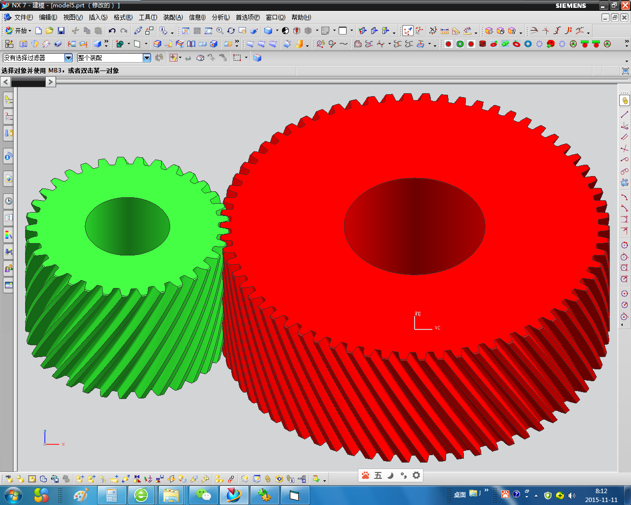

ydxwh 发表于 2015-10-29 11:41
前段时间我也测绘了一组齿轮,比较确定的参数有Z1=33,Z2=66;da1=72.5,da2=138.5;df1=64,df2=129.9;压力角为 ...
试算
三维图是否近似这样?

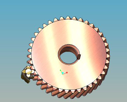

发表于 2015-11-11 21:16 | 显示全部楼层
hyfjy 发表于 2015-11-11 08:34
电动转子,尤其是小轮,如果是平行轴齿轮副或者是锥齿轮传动,小轮由电机直接输出,转速相应是比较高的, ...
我没说是直齿啊
既然用在产品上,说明设计是有它的合理性。人家既然设计出了,也用在产品中 ,人家当然会考虑各种设计条件的,如重合度、变位、螺旋角、根切、顶切
比如:M=1 Z1=4 Z2=39 BETA=20°  中心距=24.5
