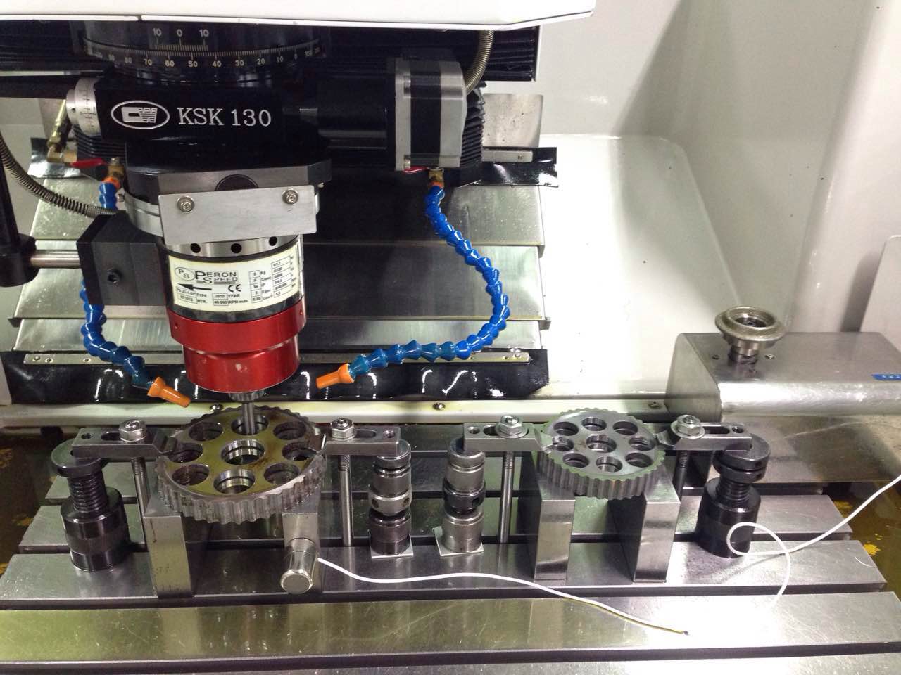

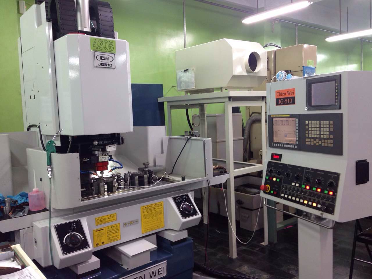

发表于 2016-7-5 17:53 | 显示全部楼层
摆线针轮的定位孔使用建韦的数控坐标磨床加工,加工效率不错,加工位置精度完全控制在0.005mm以内,图片现场加工图片,有兴趣的朋友可以联系我。 建韦JG-150CM-摆线针轮加工4.jpg
