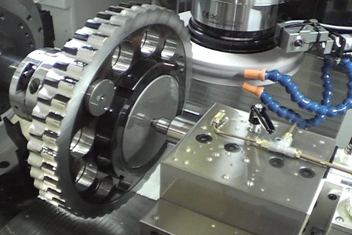

普通数控磨可以diy成型磨,只需加金刚轮修砂器,还要会编写宏程序
 楼主| 发表于 2015-5-17 13:42 | 显示全部楼层
刀具、工装都要坐标点。外圆余量比齿厚余量要好控制。

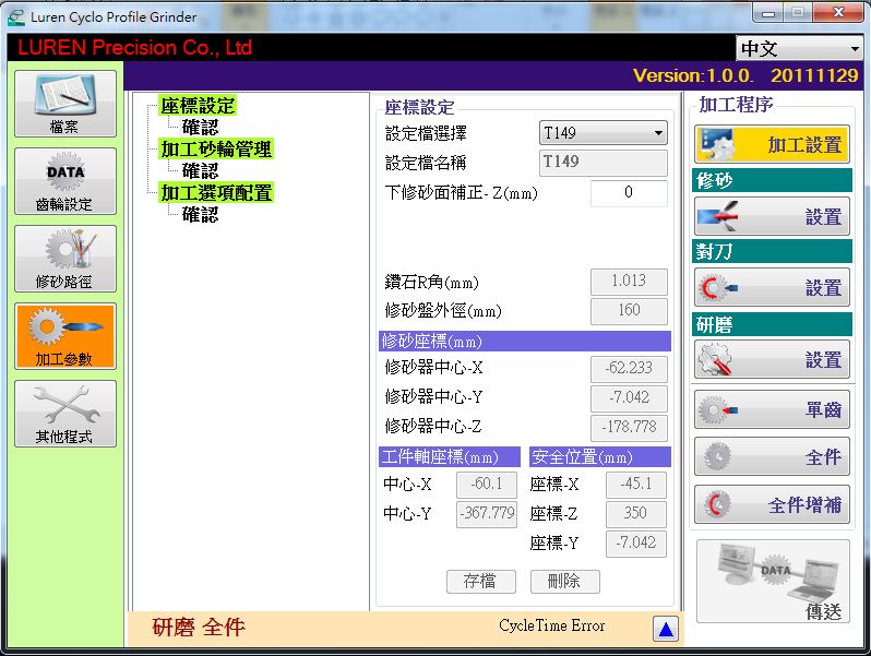

楼主的软件看起来不错,本人也设计个简单软件,其实ROMAX中也有摆线轮设计模块,不过本人想问问,您软件中对摆线修形采用何种修形方法?
