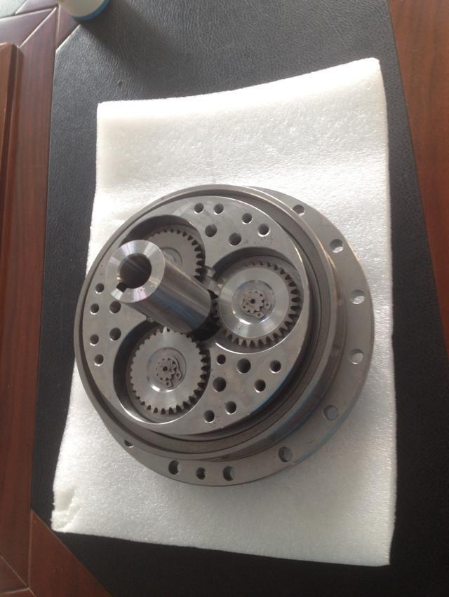

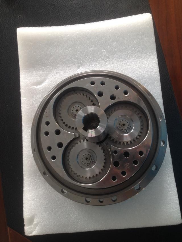

新近开发了几款新减速机。有几个零件加工有点难度,有经验的可讨论!
 楼主| 发表于 2014-7-2 11:55 | 显示全部楼层
摆线齿轮加工有难度!讨论、讨论!

发表于 2014-7-2 13:31 | 显示全部楼层
列出问题,大家好讨论。

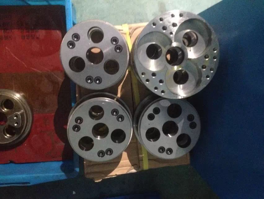

发表于 2014-7-10 14:09 | 显示全部楼层
图纸大概看过,有几个疑问,我们开发也遇到过:1、齿形对21孔的位置要求比较难控制。因摆线轮需要开齿后,热处理,再磨齿,并且要成对加工,需要工装和工艺来保证。
发表于 2014-7-14 17:26 | 显示全部楼层
坐标磨  采用专用装夹工装  一次装夹后磨出全部内孔和曲线  工装的重复定位精度是关键
发表于 2014-7-15 22:30 | 显示全部楼层
还要解决太阳轮到三根曲轴之间传动链的同步问题。
发表于 2014-7-16 19:56 | 显示全部楼层
偏心轴工作状态是偏向同侧,所以太阳轮与偏心轴的定位关系是关键,太阳轮的齿数最好取偏心轴个数的整数倍。
 楼主| 发表于 2014-9-8 23:30 | 显示全部楼层
YH2010 发表于 2014-7-10 14:09
图纸大概看过,有几个疑问,我们开发也遇到过:1、齿形对21孔的位置要求比较难控制。因摆线轮需要开齿后,热 ...
你的工艺方案,目前为止较有把握加工出高精度零部件、设备是一方面,罗德斯坐标磨,双驱动顶尖外圆磨,参数选择,摆线齿廓修形量的选择,即要保证侧隙又要保证齿廓误差小、没有直接计算方法、只能用CAD模拟对比、再加上试加工后测量。
发表于 2014-9-9 11:04 | 显示全部楼层
当然要坐标磨了,加工RV减速机不是设计出来就能做的的,设备和经验非常重要

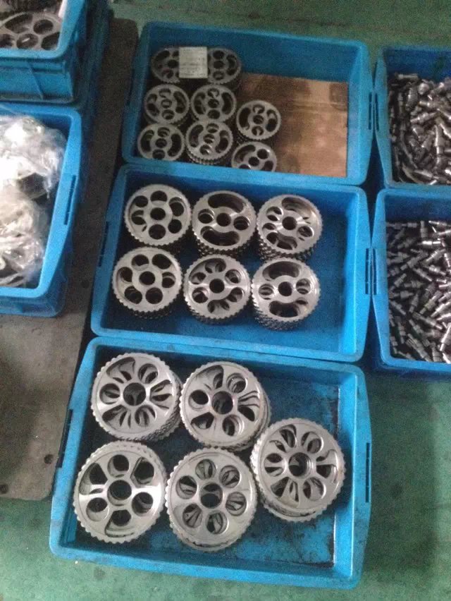

看到你的RV轮就这样叠在一起,没有防护,就不怕碰伤?偏心轴就这么堆在一起,不怕花键碰伤? 说句实在的,国内大家那么多人在做RV,有几个厂全员用心做的?  发表于 2014-9-19 13:46
