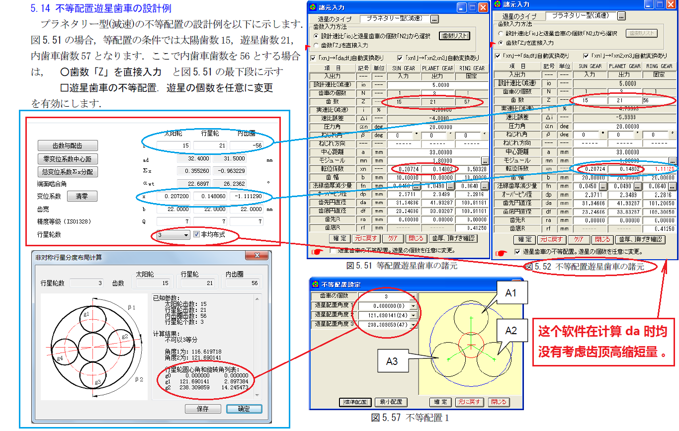

渐开线行星轮系的不等分装配法

有道理,这是一种通俗易懂的方法,很快就求出了不等分夹角的分配方法,比如这组轮系,当取行星轮为11 ...
楼主,内啮合重合度计算好像有问题啊,内齿轮顶圆在啮合极限点以下了

发表于 2015-4-17 18:26 | 显示全部楼层
行星齿轮附加转角为:-237.715156130998
圆整后行星齿轮附加转角为: 11.5156130997715
这个圆整后跟没圆整的数值怎么差这么多?
