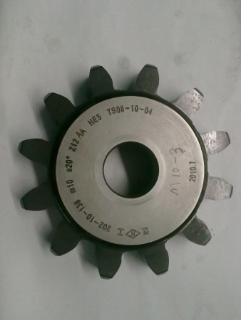

戒指,可考虑电铸,粉末冶金等
保证齿坯与刀具的转动速比,再做一对非圆齿轮,加入机床的传动链中.
这一对非圆齿轮,应是可随时替换的,就象更换刀具那样.
磨非圆齿轮(刀具),可用数控磨床.
加工这两种刀具应该不会有很大的差异.
