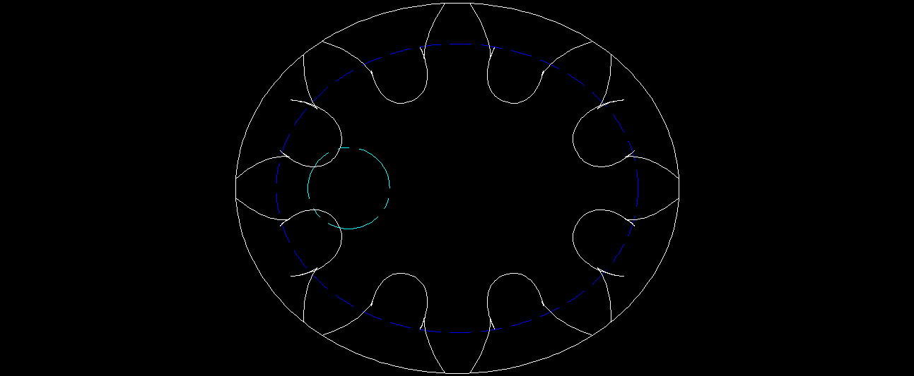

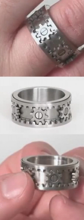

在圆齿轮版块发过的,如下:
登录/注册后可看大图
能变为非圆的吗?
发表于 2010-8-20 19:08 | 显示全部楼层
可以改变为非圆齿轮,但根切严重,要修形.
 楼主| 发表于 2010-8-20 20:24 | 显示全部楼层
哈,你还得再练练基本功。
既然绘制出齿廓,就不存在什么根切,你再看看根切得定义。

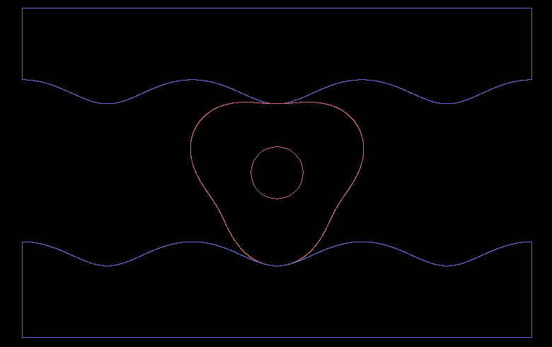

只画一个轮不能成为戒指。还要设计出那个环形齿条。
发表于 2010-8-20 21:01 | 显示全部楼层
齿根曲线要修行,使之光滑过渡.
环形齿条还是原来的齿条,因为啮合要求不高.
 楼主| 发表于 2010-8-20 21:51 | 显示全部楼层
节曲线图, 齿条是展开图。
齿轮可以是任意阶数,变形齿轮也可。
不过,加工有难度。
发表于 2010-8-20 23:17 | 显示全部楼层
还有让它转动?我以为是不转动的.
这样的话,只能是2,4,6阶等偶数阶椭圆齿轮.
 楼主| 发表于 2010-8-21 14:32 | 显示全部楼层
为何只能是偶数?
奇数也可。
