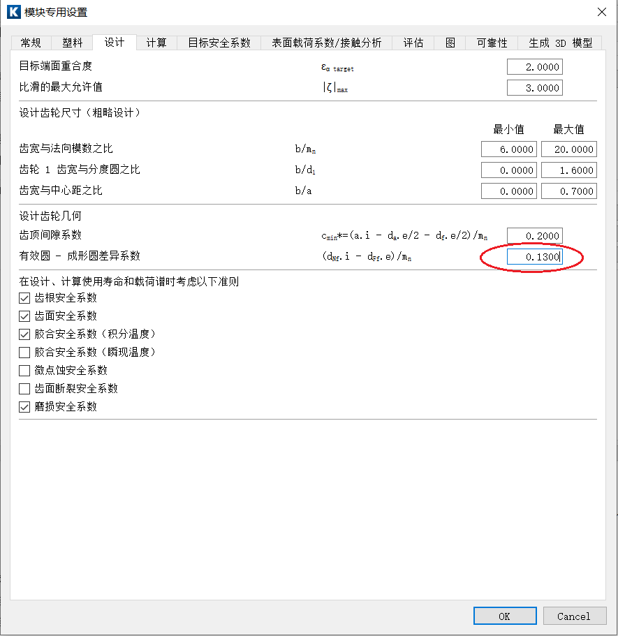

发表于 2021-2-3 20:00 | 显示全部楼层
根据Kisssoft的推荐,dNf离dFf的距离,也就是SAP离TIF的距离,最好能够大于0.13mn
