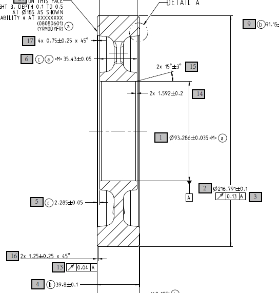

请教这个齿轮设计

 楼主| 发表于 2010-8-6 11:38 | 显示全部楼层
不好意思,前面的错传错了,看这个吧,真是不好意思

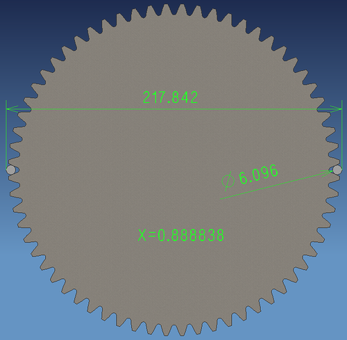

发表于 2010-8-6 12:59 | 显示全部楼层
看了最后的数据 ,得出图纸如下 :

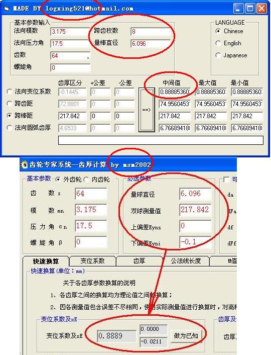

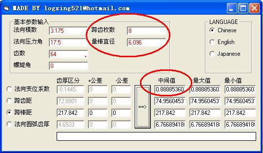

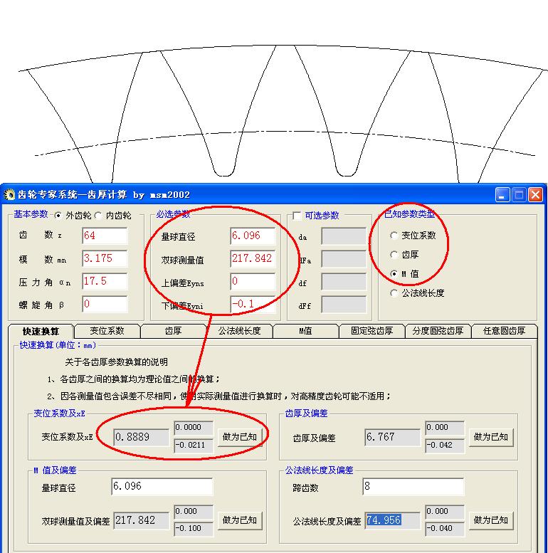

发表于 2010-8-6 19:07 | 显示全部楼层
按找图纸的量棒跨距上差计算,变位系数应该为0.813220409
发表于 2010-8-6 19:43 | 显示全部楼层
发表于 2010-8-6 19:58 | 显示全部楼层
logxing  & msm2002  计算是一致的 !
