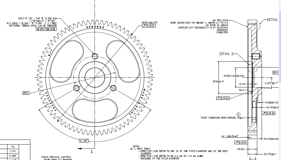

请教这个齿轮设计

df是齿根圆
我是这样想得:渐开线形状只取决于基圆,然后一个齿形的形成不就是以渐开线与节圆的交点转动90/Z的角度后对称形成的吗?
难道在D=mz这个圆上齿厚与齿槽宽不是一样的吗?

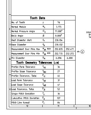

齿全高过于高,按照现有的数据,齿轮齿全高=3.234*m=10.2685,致使齿轮齿顶在两面的渐开线交点之外

楼主给的是一个斜齿轮的端面参数吧?要把问题讲清楚还是给出全部参数大家一起参考为好!

是直齿轮,图纸我给你们发一下,因为最近玩一个起动惰轮也是这样,交点在齿顶圆内,没法画

麻烦大家给我一个解答,零件我们都做出来成千上万了,可是这个我画不出来

df:196.254
dr: 216.791
不知道 dr 是什么南北 ??
 楼主| 发表于 2010-8-5 14:51 | 显示全部楼层
版主.不好意思,这个dr其实就是图纸上的齿顶圆
我作分析软件得到此在216.791处的齿厚是1.391229
为什么画不出来

15楼 左下角那个表格,也贴出来 !!!!
