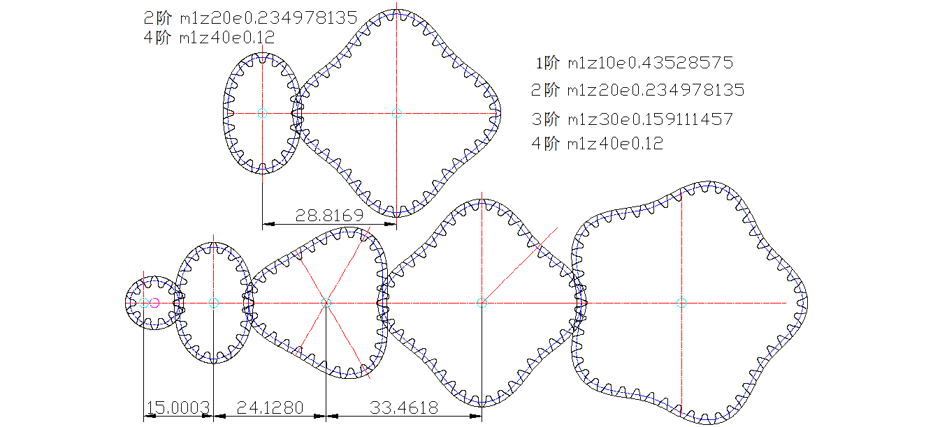

查到一点问题:
一阶K系数:0.43528575
现图上为0.4328575,输入标注时漏了一位数字5,但这不影响节曲线图的正确性.
发表于 2010-8-10 12:56 | 显示全部楼层
验证的时候, 老眼昏花, K值输错了一位:)
妥了! 很好!
4阶节曲线(样条)控制点数503,你应该不会再插补了吧.
以后密度还要再加大为好.细节再完善.
方便的话,留言个E-mail给我.日后联系!

发表于 2011-1-7 14:15 | 显示全部楼层
求教48824305 了,在设计时,已知传动比,怎么来设计节圆尺寸? 能有理论或者公式推倒说明么?
吴序堂的书讲节曲线蛮祥细的.  发表于 2011-1-7 21:15
