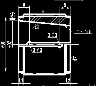

发表于 2010-2-22 10:03 | 显示全部楼层
大家帮忙看一下这个花键套要怎么做。
现在的工艺是,模锻-粗车-拉花键-精车-热处理。
就是我们厂用的不是复合拉刀花键拉好后定心不好定。

发表于 2010-2-22 12:13 | 显示全部楼层
    开槽锥度配弹性涨套,心轴螺母拼紧,弹簧套受力涨开夹紧工件。
可查看一下相关工装夹具设计资料。。
复合拉刀大径小径都磨削拉出来的孔能保证大小径精度。小径定心涨套制作方便。(但复合拉刀价格MS要贵)
发表于 2010-2-22 12:31 | 显示全部楼层
大家帮忙看一下这个花键套要怎么做。
就是我们厂用的不 ...
lijlliijj 发表于 2010-2-22 10:03
大致工序一样,不是复合拉刀只能采取大径定心渐开线花键弹簧套,粗车-半精车内孔,端面。(内孔端面一次下)-拉孔-大径定心精车外圆端面(多刀 一次下)-大径定心硬心棒割槽(设计检验拨叉槽塞规)

发表于 2010-2-22 12:53 | 显示全部楼层
回复  hss218
    能不能发个图出来,我这里资料有限啊谢谢
jxrhundan 发表于 2010-2-22 12:42
大致图形就这样。滚花键的时候,径向进给大于全齿高深度后,采用轴向窜刀使花键齿宽尽量减薄,应小于理论最小齿顶宽。说的不够清楚,不知有没看懂,
