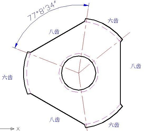

 楼主| 发表于 2010-2-22 08:25 | 显示全部楼层
未命名.jpg 这是我刚画的草图,齿轮室渗碳处理后线切割的,客户拿样品去检测后恢复说那个77度的角实测只有70度多几分,那个角是靠边的两个齿的齿顶中心与花键确定的圆心所成的角
