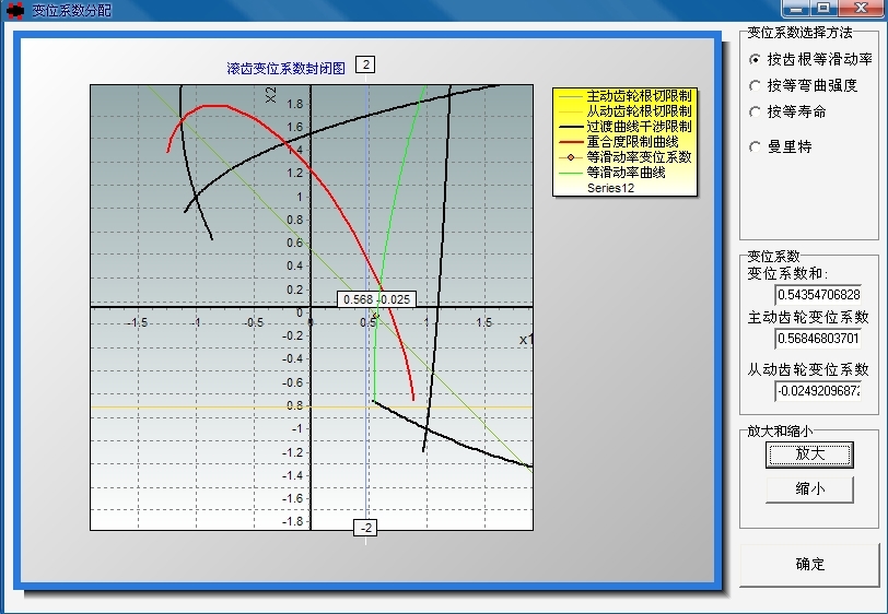

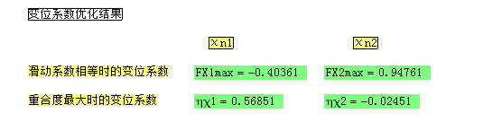

变位齿轮,大家计算一下

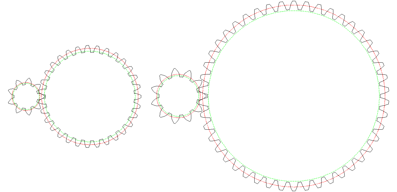

bwcc.rar (622.8 KB, 下载次数: 13) bwcc.GIF
用楼上的数据画出的Autocad图档.

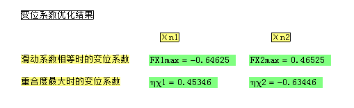

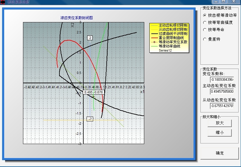

发表于 2010-5-8 05:55 | 显示全部楼层
回复 8# weihai1028
你的分配是按等滑动率来分配的,但有问题
第1对:
齿顶要变尖
第2对:
接近过渡曲线干涉
第2对变位系数和为负值不好,应调整中心距

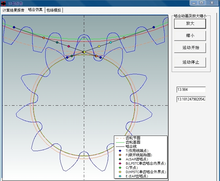

发表于 2010-5-8 22:20 | 显示全部楼层

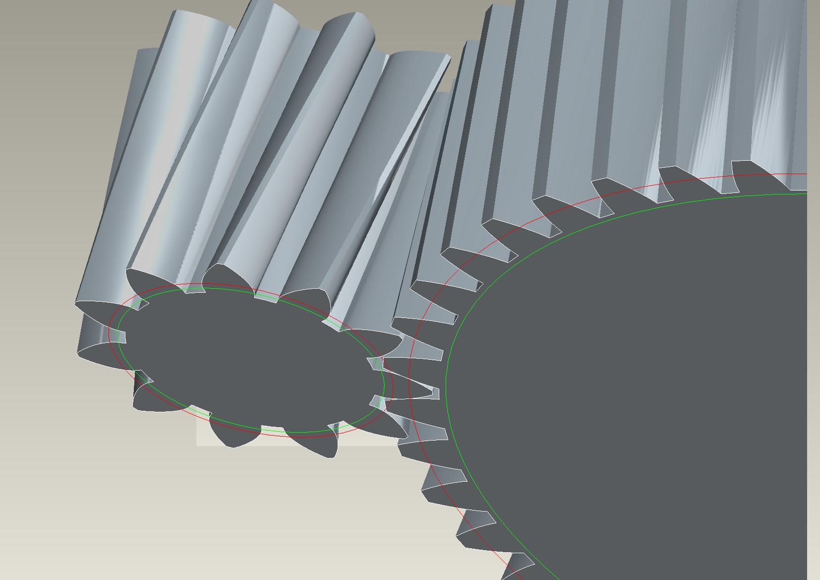

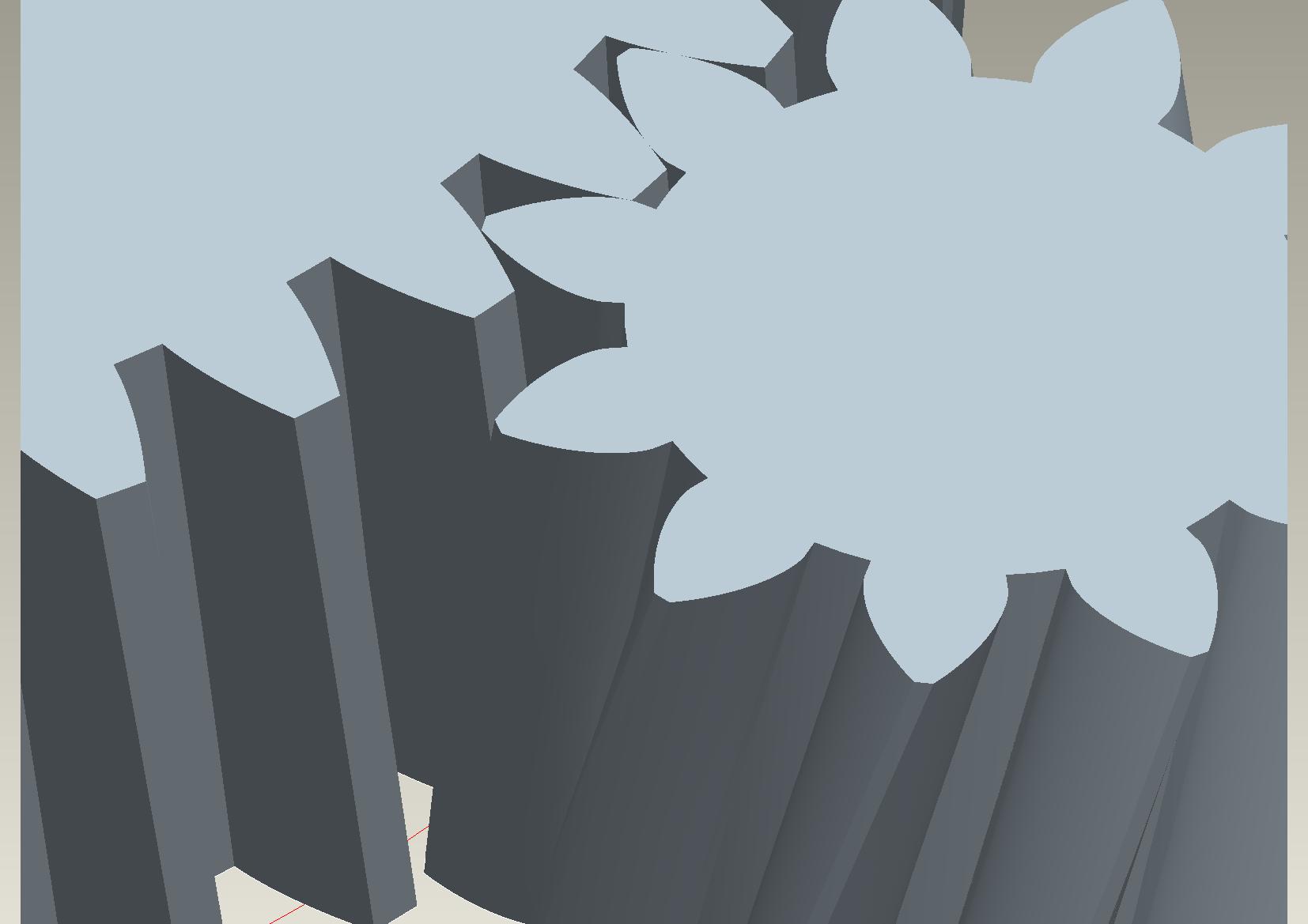

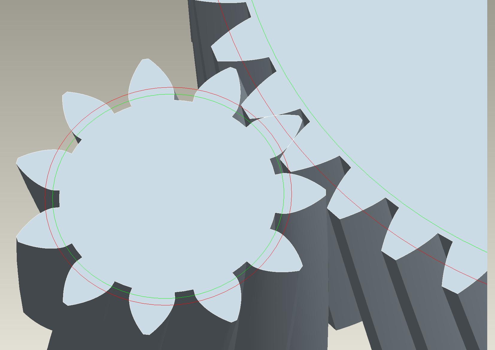

斜齿轮

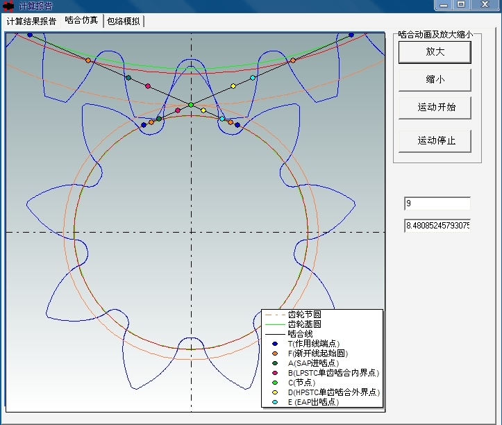

发表于 2010-6-4 18:19 | 显示全部楼层
试了一下:)
