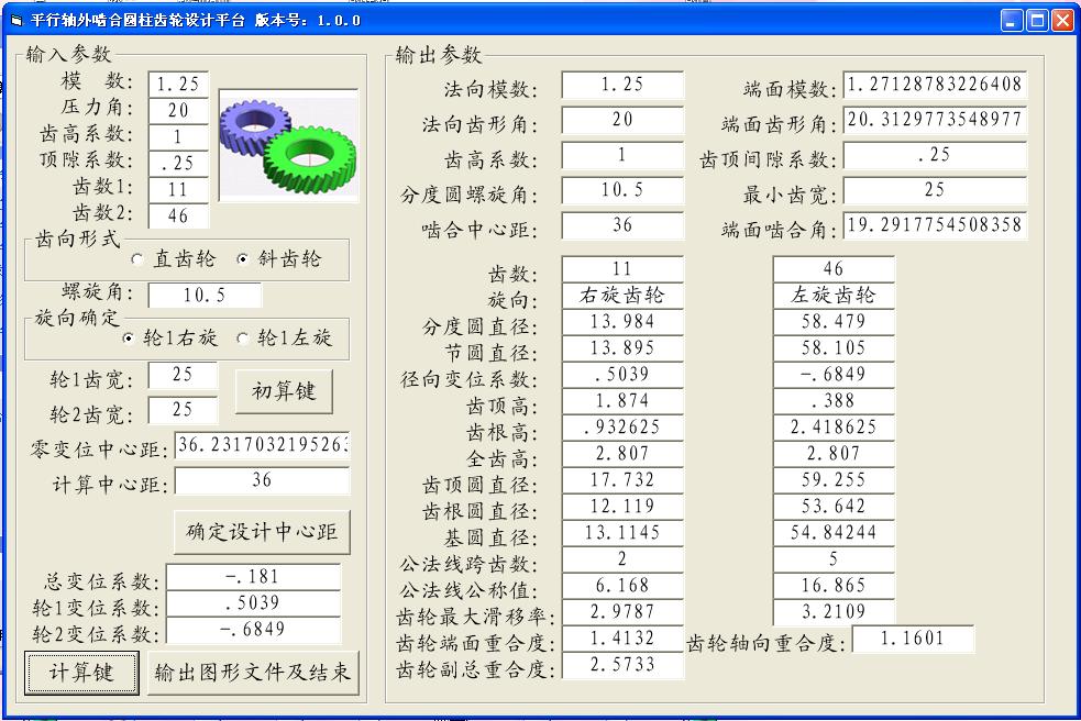

变位齿轮,大家计算一下

按定轴距角度变位计算。直齿轮,X1:0.4248, X2:0.1187,   斜齿轮:X1:0.3,  X2:-0.48.  这时中心距36. 如果任何一个 X1系数再增大,将会出现小轮齿顶过窄,强度不足。

发表于 2010-4-1 20:47 | 显示全部楼层
我用自己编的软件计算了一下中,截图如下:
斜齿轮用中心距36不如改为37更好。
