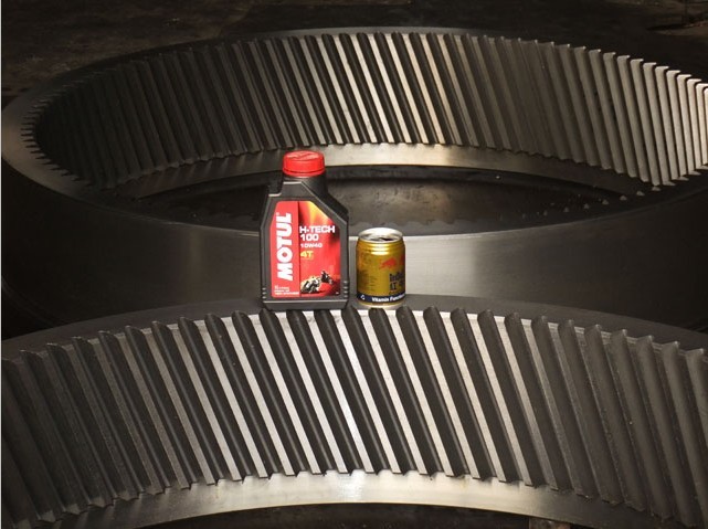

内斜齿轮

这种是相对于加工外径比较大的内齿圈加工,如果是外径比较小的内齿圈,你们所说的磨齿或者铣齿都是不太可能的,比如我们公司做的钢管外径是40mm的内齿圈加工斜齿就不那么容易了,我们购买了国外的设备加工小模数的外径比较小的内齿圈.

现在的数控插齿机徒有虚名,不能干斜齿,辜负了数控,国产机床任重道远

长见识了,内斜齿加工现在还是比较难找的

y31800c可以干吗?
可以做中间那个小的,大的齿圈恐怕做不了。  发表于 2010-12-14 18:55

请教 :内斜齿螺旋角28度,哪儿有开歯加工的地方。谢谢
