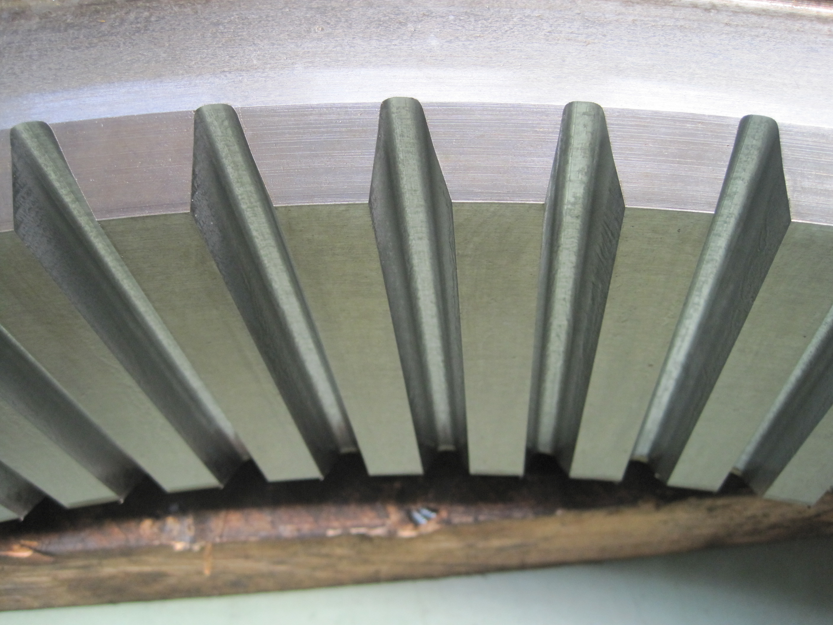

内斜齿轮
发表于 2010-4-11 21:00 | 显示全部楼层
这个我们可以加工!用人字铣齿机加工,铣齿精度可达8级,流量磨齿!
这个齿轮加工起来非常简单!

发表于 2010-6-24 15:28 | 显示全部楼层
直径60以下的  可以用粉末冶金工制作,我司已批量生产。
20度螺旋角。没有问题
发表于 2010-6-24 21:52 | 显示全部楼层
回复 administrator 的帖子
    如果插齿的话,做一副斜导轨就搞定了,有什么神秘的,我们做的多了。

 楼主| 发表于 2010-7-23 11:37 | 显示全部楼层
回复 wzjshark 的帖子
    没有什么神秘的,2年前加工单位还是比较少的,社会在不断进步啊。你每个螺旋角都要做个螺旋导轨成本是不是比较高啊
 楼主| 发表于 2010-7-23 11:45 | 显示全部楼层
齿面加工状况
